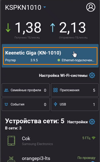

На стартовом экране "Локации" выберите устройство, к настройкам которого вы хотите подключиться и затем нажмите по его названию:

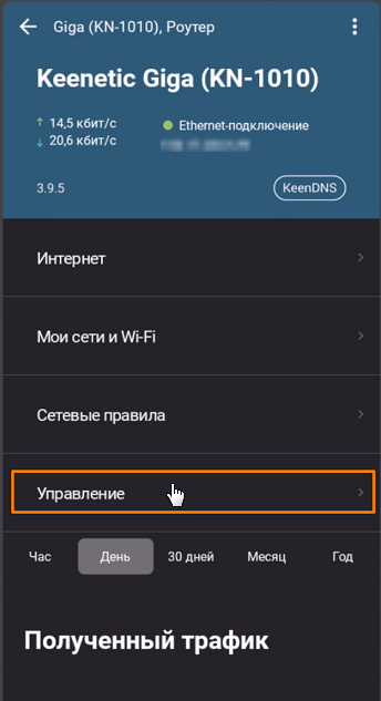

Перейдите в раздел "Управление":

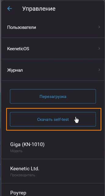

Нажмите кнопку "Скачать self-test":
В результате на мобильное устройство будет загружен файл self-test.txt с роутера.
Теперь сохраненный файл вы сможете отправить в Cлужбу Поддержки по email почте.
