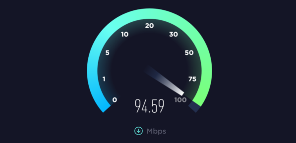

1. Тестирование скорости интернет-канала с помощью онлайн-сервисов.
Запустите веб-браузер на компьютере, который подключен напрямую к роутеру.

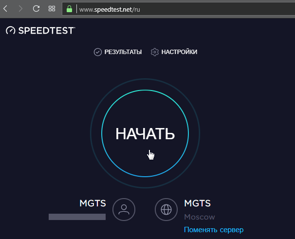

Одним из самых популярных сервисов является Speedtest. Но также вы можете использовать другие аналогичные онлайн-сервисы, например nPerf.

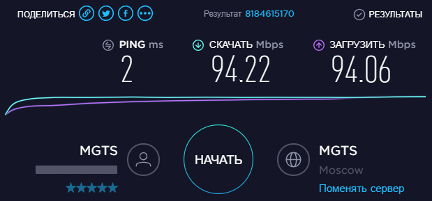

Хотим обратить ваше внимание на некоторые особенности при его использовании. По умолчанию сервис автоматически выбирает оптимальный сервер, с которым будет происходить тестирование скорости. Но важно учитывать нахождение самого сервера. Иногда сервис некорректно выбирает сервер для проверки. Сервис предоставляет возможность вручную указать сервер. Для этого нажмите ссылку Поменять сервер, выберите сервер и потом запустите тестирование.
В результате тестирования вы получите три цифры: Ping (пинг), скорость скачивания (скорость входящего соединения; скорость из интернета к абоненту; download speed) и скорость загрузки (скорость исходящего соединения; скорость от абонента в интернет; upload speed). Пинг показывает время (в миллисекундах), за которое отправленный с клиента специальный сетевой пакет достигает выбранного сервера и получает обратный ответ (чем меньше это время, тем лучше). Скорость входящего соединения влияет на то, как быстро открываются сайты и скачиваются файлы из интернета. Скорость исходящего соединения используется при передаче данных с вашего компьютера в интернет (например, при загрузке фотографий или файлов в облако).

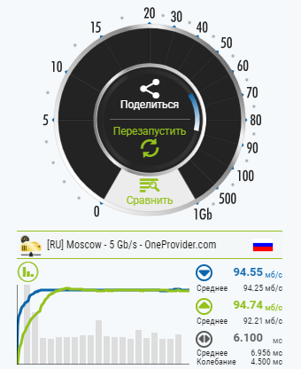

Другим популярным онлайн-сервисом является nPerf. Он также позволяет измерить скорость интернет-канала.
Если цифры, полученные в результате тестирования через сервисы Speedtest и nPerf, сильно отличаются от тех, которые заявлены в вашем тарифном плане, рекомендуем проверить скорость интернет-канала путем скачивания большого файла.

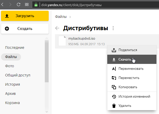

Вы можете скачать на компьютер файл, предварительно размещенный в облачном сервисе (например, с Яндекс.Диск или Google Диск).
Приведем пример. На Яндекс.Диск был загружен файл размером 950 Мбайт. Затем скачаем файл из облака на компьютер, но при этом обязательно нужно будет определить время скачивания файла с помощью часов или секундомера.
В нашем случае скачивание файла размером 950 Мбайт составило 1 минуту 20 секунд (80 сек). Теперь размер файла (в Мегабайтах) нужно разделить на время скачивания (в секундах): 950/80=11,9 Мбайт/с. Скорость интернет-канала обычно указывают в Мегабитах, а значит выполним перевод Мегабайтов в Мегабиты, умножив вычисленное ранее значение на число 8: 11,9*8=95,2 Мбит/с. В нашем примере полученное значение 95,2 Мбит/с примерно соответствует заявленной скорости интернет-канала 100 Мбит/с.
