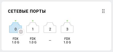

— Перед тестированием проверьте физическую канальную скорость подключения устройств в настройках роутера (для Wi-Fi-клиентов на странице Список клиентов и для проводных на странице Системный монитор). Линк должен соответствовать максимально возможным канальным скоростям. Например, если устройство подключено по сетевому кабелю к гигабитному роутеру, нужно использовать 4-парный кабель (8 жил) категории не ниже 5e и линк должен составлять 1G/FDX
(1 Гигабит/с, полный дуплекс). В младших моделях он должен быть 100M/FDX
(100 Мегабит/с, полный дуплекс). Если канальная скорость ниже или вы видите режим HDX
(полудуплекс), проверьте патч-корд (кабель Ethernet, витую пару) на соответствие стандарту, поменяйте его, а также обратите внимание на настройки сетевого адаптера (не установлен ли вручную режим ограничения скорости);

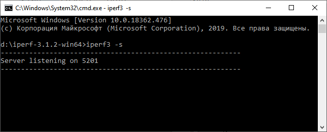

На компьютере, который будет выступать в роли сервера, в командной строке операционной системы Windows перейдите в каталог, в котором находится исполняемый файл iperf3
, и выполните команду:
iperf3 -s

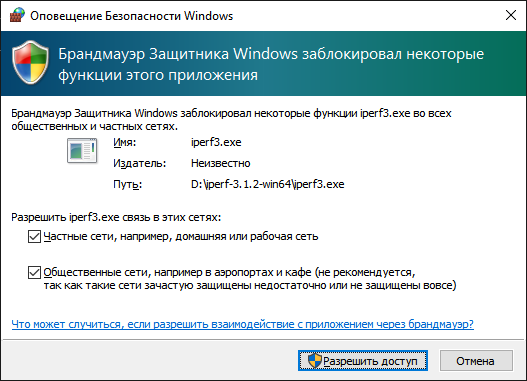

Если на компьютере включен Брандмауэр, при первом запуске приложения появится окно Оповещение Безопасности Windows. Нажмите кнопку Разрешить доступ, чтобы открыть порт, на котором будет работать приложение iperf3.
Предупреждение
Не закрывайте окно с запущенным сервером.

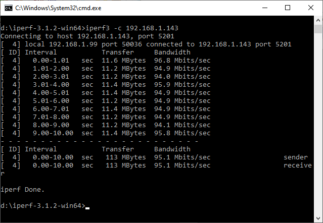

На компьютере, который выступает в роли клиента, для запуска тестирования выполните команду вида:
iperf3 -c <адрес_сервера_iperf3>
Например:
iperf3 -c 192.168.1.143
На протяжении 10
секунд между этими хостами будет идти обмен трафиком, после чего соединение будет завершено и выведена информация с результатами теста. В нашем примере измерение пропускной способности (Bandwidth) локального гигабитного соединения составило 949
Мбит/сек. В данном случае это значение является реальной скоростью подключения на линке 1
Гбит/с.
Внимание
По умолчанию программа iperf3
выполняет передачу трафика от клиента на сервер, использует протокол TCP, тестирование выполняется 10
секунд и без ограничения максимальной скорости.
При измерении пропускной способности локальной сети через интернет-центр с портами 100
Мбит/сек, реальная скорость составила 95.1
Мбит/сек.

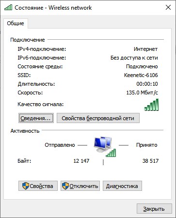

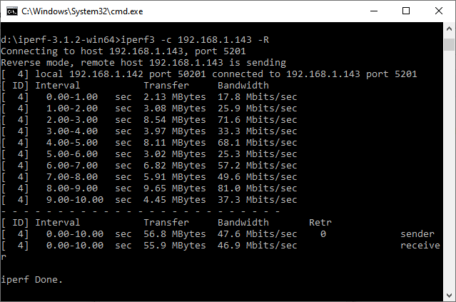

Пример 2. Рассмотрим измерение реальной скорости подключения ноутбука, подключенного к интернет-центру Keenetic по Wi-Fi. В нашем примере ноутбук подключен к роутеру на канальной скорости 135
Мбит/сек.
На компьютере, который подключен к роутеру по кабелю и будет выступать в роли сервера (в нашем примере с IP-адресом 192.168.1.143
), в командной строке операционной системы выполните команду:
iperf3 -s
На ноутбуке, который выступает в роли клиента, для запуска тестирования выполните команду вида:
iperf3 -c <адрес_сервера_iperf3> -R
Затем вы увидите результат выполнения этой команды. В нашем примере измерение пропускной способности (Bandwidth) локального Wi-Fi-подключения составило примерно 47
Мбит/сек (при канальной скорости подключения 135
Мбит/сек). Это и есть реальная скорость подключения.

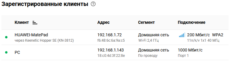

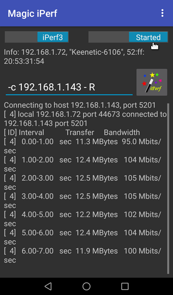

Пример 3. Рассмотрим измерение реальной скорости подключения на смартфоне/планшете, подключенном к интернет-центру Keenetic по Wi-Fi. В нашем примере смартфон подключен к роутеру на канальной скорости 200
Мбит/сек.
На компьютере, который будет выступать в роли сервера (в нашем примере с IP-адресом 192.168.1.143
iperf3 -s

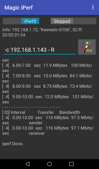

На смартфоне с ОС Android, который выступает в роли клиента, установите приложение Magic iPerf including iPerf3. Запустите его и в левом верхнем углу экрана переведите переключатель в положение использовать iPerf3.
Используйте команду вида:
‑c <адрес_сервера_iperf3> -R
Запустите тестирование, переведя переключатель в положение Started в правом верхнем углу экрана.
Вы увидите результат выполнения этой команды. В нашем примере измерение пропускной способности локального Wi-Fi-подключения составило примерно 97
Мбит/сек (при канальной скорости подключения 200
Мбит/сек). Это и есть реальная скорость подключения Wi-Fi-клиента.

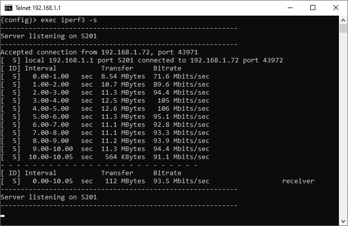

Пример 4. Рассмотрим измерение реальной скорости подключения на смартфоне/планшете, подключенном к интернет-центру Keenetic по Wi-Fi. В нашем примере смартфон подключен к роутеру на канальной скорости 200
Мбит/сек.

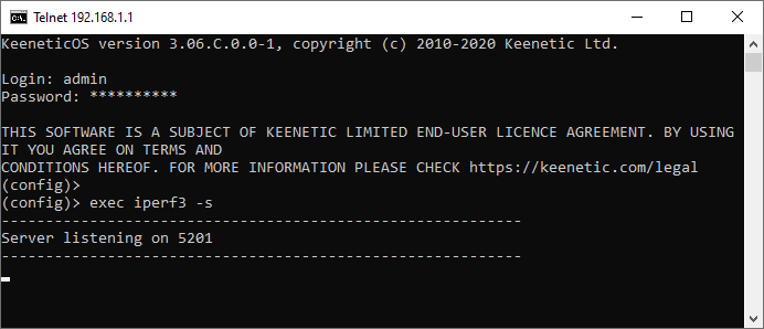

Но в роли сервера будет выступать сам роутер Keenetic (его локальный IP-адрес 192.168.1.1
Подсказка
Пакет iperf3 присутствует в операционной системе роутера KeeneticOS при установленном компоненте Поддержка открытых пакетов.
Подключитесь к интерфейсу командной строки (CLI) интернет-центра и выполните команду для запуска сервера iperf3
exec iperf3 -s

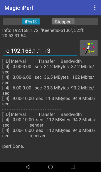

В нашем примере измерение пропускной способности локального Wi-Fi-подключения составило примерно 94
В терминале сервера вы также увидите результат выполнения теста.
