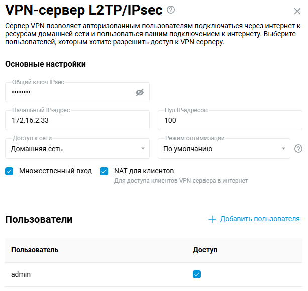

Выполните настройку VPN-сервера по инструкции "VPN-сервер L2TP/IPsec". Например:

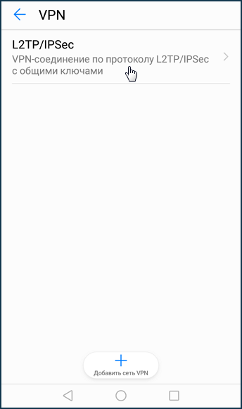

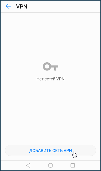

В меню "VPN" нажмите "Добавить сеть VPN".

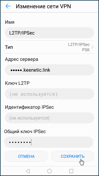

Укажите имя, тип подключения "L2TP/IPSec PSK", адрес сервера - это публичный IP-адрес роутера или его доменное имя KeenDNS, а также введите общий ключ IPSec, предварительно установленный на VPN-сервере. Сохраните настройки подключения.

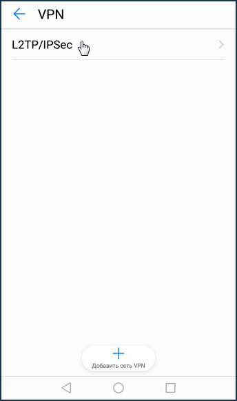

Нажмите на созданное подключение.

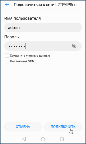

Введите имя пользователя и пароль учетной записи пользователя роутера, имеющего разрешение на VPN-подключение. Нажмите кнопку "Подключить".
После этого произойдет попытка VPN-подключения к серверу L2TP/IPSec на Keenetic.

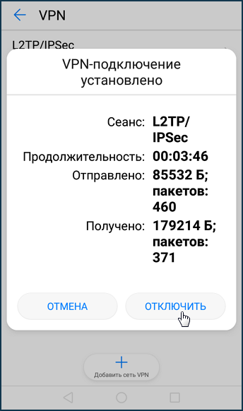

Чтобы посмотреть статус подключения нажмите на созданное VPN-подключение.
На этом же экране вы можете отключить VPN-соединение, нажав кнопку "Отключить".
