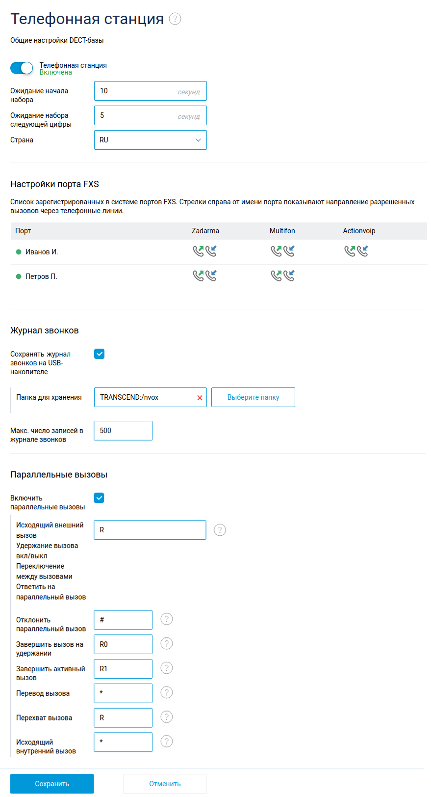

На странице "Телефонная станция" отображаются общие настройки телефонной станции, настройки портов FXS адаптера Keenetic Linear (если он подключен к интернет-центру), а также настройка журнала звонков и параллельных вызовов.
"Включить телефонную станцию" — включение/выключение телефонной станции. Если телефонная станция выключена, то телефоны выключены, регистрация телефонных линий деактивирована и внутренние/внешние вызовы невозможны.
"Ожидание начала набора" — время с момента включения разговорного режима на телефоне, в течение которого он ожидает ввод первой цифры номера. Если по истечение этого времени не было набрано ни одной цифры, то в трубке телефона звучат короткие гудки.
"Ожидание набора следующей цифры" — время ожидания ввода второй и каждой последующей цифры номера в разговорном режиме. Телефон ожидает продолжение ввода до тех пор, пока набранная последовательность цифр частично соответствует хотя бы одному из правил набора, сконфигурированных на телефонных линиях, разрешенных для исходящих вызовов для данного телефона. При полном соответствии ожидание прекращается и происходит исходящий вызов по набранному номеру. Если правила набора не сконфигурированы, телефонная станция ожидает продолжение набора после каждой набранной цифры и отправляет вызов по набранному номеру по истечению заданного времени.
"Страна" — выберите вашу страну из списка, чтобы применить национальный профиль настроек адаптера Keenetic Linear. Импеданс портов FXS, параметры тональных сигналов и сигнала вызова будут настроены в соответствии со стандартами действующими в данной стране.
"Настройки порта FXS" — таблица, в которой отображаются телефонные порты адаптера Keenetic Linear. Каждая строка в таблице соответствует одному из портов.
Индикатор в крайнем левом столбце показывает текущее состояние порта:
  • зеленый — порт включен и готов к работе;
  • серый — порт выключен.
Значки с зеленой и синей стрелками справа от названия порта показывают, что для телефона подключенного к данному порту разрешены вызовы через данную телефонную линию. Название линии указано в заголовке столбца таблицы. Синяя стрелка – входящие вызовы, зеленая – исходящие. Отсутствие значка означает, что вызовы через данную линию запрещены.
Одиночный клик по строке в таблице телефонных портов открывает окно настройки соответствующего порта. Все доступные настройки порта вы найдете на странице "Порт FXS".
Раздел "Журнал звонков"
"Сохранять журнал звонков на USB-накопителе" — по умолчанию журнал звонков (список исходящих, входящих и пропущенных звонков) хранится в оперативной энергозависимой памяти устройства. После каждой перезагрузки устройства вызванной отключением электропитания, по команде пользователя или после обновления KeeneticOS журнал звонков сбрасывается. Если требуется, чтобы журнал звонков сохранялся после перезагрузки устройства его необходимо хранить на внешнем накопителе подключенном к USB-порту устройства. Для этого подключите USB-накопитель, затем выберите каталог на этом накопителе, где будет храниться файл журнала звонков.
"Максимальное число записей в журнале звонков" — настройте максимальное количество записей в журнале звонков, если это необходимо.
Раздел "Параллельные вызовы"
Телефонная станция Keenetic поддерживает два одновременных (параллельных) телефонных соединения на каждом телефоне.
Для управления параллельными вызовами используются специальные коды набираемые на клавиатуре телефона. Каждый из этих кодов представляет собой последовательность от 1 до 3-х символов. Первым символом может быть *# или R. Следующие два могут быть символами *# , R или цифрами от 0 до 9.
Предустановленные коды можно изменить, набрав новые коды в соответствующих полях. Работа с функциями управления параллельными вызовами подробно описана далее.
"Включить параллельные вызовы" — если требуется управлять параллельными вызовами на сервере оператора IP-телефонии, вы можете выключить поддержку параллельных вызовов на телефонной станции Keenetic. По умолчанию поддержка параллельных вызовов включена.
"Переключение между вызовами" — когда абонент А находится на удержании во время вашего разговора с абонентом B, наберите этот код (по умолчанию [R]), чтобы поставить B на удержание и вернуться к разговору с А.
"Удержание вызова вкл/выкл" — во время разговора с абонентом А наберите этот код (по умолчанию [R]), чтобы поставить А на удержание. Чтобы снять А с удержания, наберите этот код снова.
"Принять параллельный вызов" — когда вызов от абонента A поступает во время вашего разговора с абонентом B, в трубке телефона звучит специальный сигнал. Наберите этот код (по умолчанию [R]), чтобы поставить B на удержание и ответить на вызов A.
"Отклонить параллельный вызов" — когда входящий вызов от абонента A поступает во время вашего разговора с абонентом B, наберите этот код (по умолчанию [#]) чтобы отклонить вызов A и продолжить разговор с B.
"Завершить вызов на удержании" — когда абонент А находится на удержании во время вашего разговора с абонентом B, наберите этот код (по умолчанию [R] [0]), чтобы завершить разговор с A и продолжить текущий разговор c B.
"Завершить активный вызов" — когда абонент А находится на удержании во время вашего разговора с абонентом B, наберите этот код (по умолчанию [R] [1]), чтобы завершить текущий разговор с B и продолжить разговор с А.
"Перевод вызоваCall transferring" — когда во время исходящего вызова поступающего абоненту B абонент A находится на удержании, наберите этот код (по умолчанию [**]), чтобы соединить A с B. А начнет разговор с B, когда B ответит на вызов,
или когда абонент А находится на удержании во время вашего разговора с абонентом B, наберите этот код, чтобы соединить A с B.
"Параллельный исходящий внешний вызов" — во время разговора с абонентом A, наберите этот код (по умолчанию [R]), чтобы поставить A на удержание и затем наберите номер абонента B, чтобы позвонить ему.
"Параллельный исходящий внутренний вызов" — во время разговора с абонентом A, наберите этот код (по умолчанию [*]), чтобы поставить A на удержание, затем наберите внутренний номер телефона, чтобы позвонить на него.
"Перехват вызова" — когда внешний вызов поступает на телефон подключенный к телефонному порту адаптера Keenetic Linear (далее Tелефон 1), наберите этот код (по умолчанию [R]) на телефоне подключенном к другому порту адаптера Keenetic Linear (далее Телефон 2), чтобы Телефон 2 ответил на вызов вместо Телефона 1.
Или когда Телефон 1 разговаривает с внешним абонентом, наберите этот код на Телефоне 2, чтобы перевести разговор с Телефона 1 на Телефон 2.
Перехват вызова возможен, если в момент перехвата на телефонной станции Keenetic нет других вызовов. Перевод разговора возможен, если в момент перевода на телефонной станции нет других разговоров.
