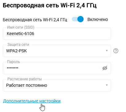

При необходимости, вы можете самостоятельно настроить параметры беспроводной сети. На странице "Мои сети и Wi-Fi" в разделе "Беспроводная сеть Wi-Fi 2,4 ГГц" вы можете изменить имя беспроводной сети, пароль доступа к ней, а также другие параметры. Если вы хотите, чтобы беспроводная сеть работала только в определенные часы, настройте для нее расписание.
Для изменения предустановленного имени сети и пароля, обратитесь к инструкции "Как изменить имя и пароль сети Wi-Fi?"
Для обеспечения защищенного беспроводного подключения в поле "Защита сети" по умолчанию установлено значение "WPA2-PSK" для обеспечения максимального уровня безопасности.
Использование открытой (незащищенной) сети небезопасно.
В поле "Расписание работы" можно указать определенные часы для работы беспроводной сети. Дополнительную информацию о настройке расписания можно найти в статье: "Расписание работы подключений"

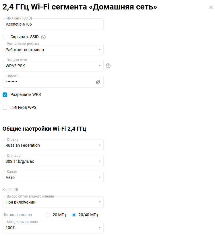

Для настройки дополнительных параметров сети Wi-Fi нажмите по ссылке "Дополнительные настройки".
В разделе "Общие настройки Wi-Fi" в поле "Страна" вручную выберите страну, в которой планируете использовать интернет-центр. В разных странах разрешены различные частотные диапазоны и номера каналов. Например, в России, Республике Беларусь и Казахстане разрешено использовать беспроводные каналы с номерами 1 ~ 13, а в США разрешены 11 каналов. Для корректной работы беспроводных устройств на территории России следует установить "Russian Federation".
В поле "Канал" по умолчанию установлено значение "Авто". В этом случае интернет-центром автоматически выбирается оптимальный рабочий канал на основе периодического анализа радиоэфира.
При необходимости можно вручную установить номер канала (c 1 по 13). В случае ручного выбора канала рекомендуем установить номер свободного непересекающегося беспроводного канала (16 или 11). Выбирайте канал, максимально удаленный от чужих беспроводных сетей, если таковые имеются в радиусе действия вашей точки доступа, чтобы обеспечить устойчивую работу сети Wi-Fi.
В поле "Выбор оптимального канала" предустановлено значение "При включении", но можно выбрать "Каждые 6 часов", "Каждые 12 часов", "Каждые 24 часа" или "Динамически", когда выбор оптимального канала осуществляется один раз в час, при условии минимального трафика.
В интернет-центрах Keenetic Ultra (KN-1811) на странице настройки беспроводной сети дополнительно можно включить такие опции как модуляция 256-QAM, TX Burst, Beamforming, MU-MIMO, Airtime Fairness.
При поддержке модуляции 256-QAM (TurboQAM) в диапазоне 2,4 ГГц максимальная скорость подключения на стандарте 802.11n может составить 400 Мбит/с.
