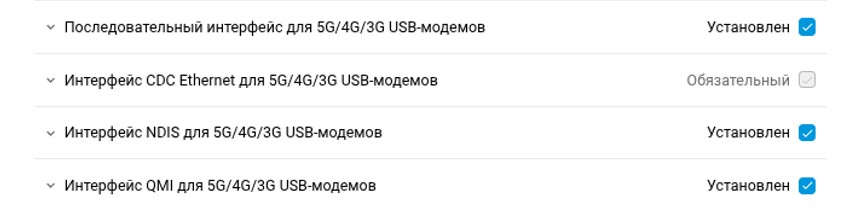

  2. Убедитесь, что для работы совместимых USB-модемов в роутере установлены 4 компонента:
    • Последовательный интерфейс для 5G/4G/3G USB-модемов — Позволяет подключаться к сети 5G/4G/3G через USB-модем с последовательным интерфейсом; поддержка режима RAS (UsbModem);
    • Интерфейс CDC Ethernet для 5G/4G/3G USB-модемов — Позволяет подключаться к сети 5G/4G/3G через CDC Ethernet USB-модем; поддержка режима CdcEthernet;
    • Интерфейс NDIS для 5G/4G/3G USB-модемов — Позволяет подключаться к сети 5G/4G/3G через внешний или встроенный (на некоторых моделях роутеров) USB-модем с интерфейсом NDIS; поддержка режима NDIS (UsbLte);
    • Интерфейс QMI для 5G/4G/3G USB-модемов — Позволяет подключаться к сети 5G/4G/3G через внешний или встроенный (на некоторых моделях роутеров) USB-модем с интерфейсом QMI; поддержка режима QMI (UsbQmi).
    Сделать это можно в веб-конфигураторе на странице Общие настройки системы в разделе Обновления и компоненты, нажав на Изменить набор компонентов. Выполните установку указанных компонентов (из раздела USB-модемы и модули расширения) или убедитесь, что они уже установлены.
    Дополнительную информацию по установке компонентов системы роутера вы найдете в статье Установка/удаление компонентов.
