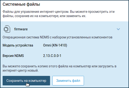

Ответ: Да, это возможно, и мы рекомендуем именно так делать. Сохраните на компьютере текущий файл микропрограммы роутера (
firmware) и пользовательские настройки (startup-config). С помощью этих системных файлов вы в любой момент сможете вернуть рабочие настройки роутера. Подключитесь к веб-конфигуратору интернет-центра и перейдите на страницу Общие настройки системы. В разделе Системные файлы в строке файла firmware нажмите по значку Сохранить на компьютер.
Файл операционной системы ОС (файл с расширением
.bin) будет загружен веб-браузером. Если появится окно сохранения файла, укажите местоположение (папку, в которую будет сохранен файл) и нажмите Сохранить или OK.Дополнительную информацию вы найдете в инструкции Сохранение файла операционной системы (микропрограммы) роутера.
Таким образом, вы на компьютере сохраните резервный файл встроенной операционной системы интернет-центра, содержащий установленную в данный момент версию KeeneticOS, с собственным набором компонентов.
В дальнейшем, при необходимости, вы сможете восстановить сохраненную версию KeeneticOS. Сделать это можно по инструкции Установка и обновление встроенного ПО через загрузку файла системы.

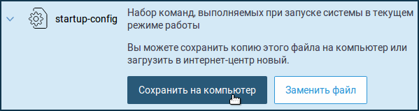

Что касается конфигурации (настроек) интернет-центра, в строке файла startup-config нажмите по значку Сохранить на компьютер для сохранения файла конфигурации с текущими пользовательскими настройками.
Дополнительную информацию вы найдете в инструкции Сохранение файла конфигурации startup-config.

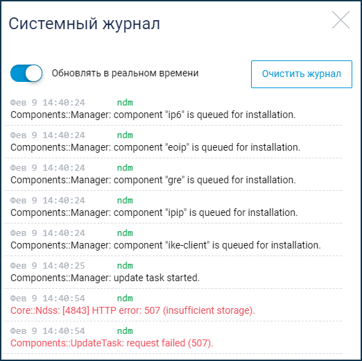

Вопрос: Почему не удается выполнить обновление операционной системы KeeneticOS? В системном журнале (логах) роутера присутствует сообщение с номером ошибки 507.
Ответ:
Ошибка с номером 507при обновлении операционной системы означает, что в роутере недостаточно внутренней памяти для установки всех выбранных компонентов, которые вы указали. Рекомендуем сначала удалить неиспользуемые компоненты, те которыми вы не пользуетесь, и затем установить только нужные. Это связано с аппаратным ограничением и данная ошибка может появляться в младших моделях с объемом флеш-памяти до32 Мбайт.

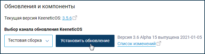

Обновление ПО интернет-центра до последней доступной тестовой draft-версии можно выполнить из веб-интерфейса роутера или с помощью интерфейса командной строки (CLI).
В случае установки тестовой версии ПО через веб-интерфейс, откройте страницу Общие настройки системы, в разделе Обновления и компоненты выберите канал обновления Канал разработчика и нажмите Обновить. Подробную информацию вы найдете в инструкции Установка тестовой версии KeeneticOS.
В случае установки тестовой версии ПО с помощью команд, подключитесь к интерфейсу командной строки (CLI) интернет-центра и выполните следующие команды:
components list draft components commitПосле успешного выполнения этих команд, устройство автоматически перезагрузится, после чего подключитесь к его веб-интерфейсу и на странице Системный монитор в разделе О системе проверьте версию микропрограммы (она указана в поле Версия ОС). Список компонентов системы останется прежний.
После установки тестовой версии вы автоматически будете получать обновления из Канал разработчиков. Наша служба технической поддержки осуществляет поддержку только официальных версий из каналов Релиз и Предварительная версия. По поддержке тестовых версий обращайтесь на сайт разработчиков Keenetic Community.
