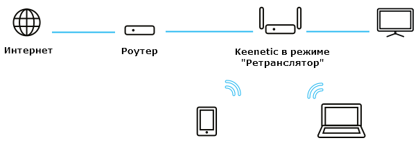

Ретранслятор может быть подключен к главному роутеру как по проводу (патчкордом), так и по Wi-Fi.
Каждая модель интернет-центра Keenetic может быть использована в качестве ретранслятора для расширения сети. Для этой цели вы можете использовать как модели роутеров Keenetic (с индексом KN-xxxx), так и специальные ретрансляторы серии Buddy. Если в качестве ретранслятора вы остановите свой выбор на роутере, то мы рекомендуем использовать модель с аппаратным переключателем на корпусе. Это двухдиапазонные (2.4 + 5 ГГц) модели Speedster и Air или однодиапазонные (только 2.4 ГГц) модели Lite и Start. Благодаря ручному переключателю режимов роутер/ретранслятор, эти модели просты для использования в качестве ретранслятора сети.

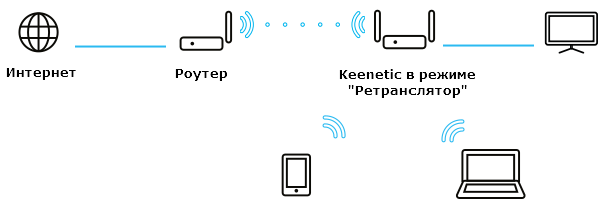

Термином Ретранслятор называется универсальный режим работы роутера Усилитель + Точка доступа. В зависимости от подключения (по проводу или по Wi-Fi) Keenetic будет автоматически определять нужный режим работы. Если ретранслятор подключить к главному роутеру по Ethernet-кабелю (патчкорду), то используется режим Точка доступа, если ретранслятор подключить по Wi-Fi — режим Усилитель.

Настройка ретранслятора Keenetic при подключении к главному роутеру по Wi-Fi

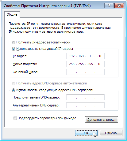

  3. На компьютере в операционной системе откройте сетевые настройки (Панель управления > Сеть и Интернет > Сетевые подключения > Свойства подключения > выберите IP версии 4 (TCP/IPv4) и ажмите Свойства).
    Вручную установите использовать любой IP-адрес из диапазона 192.168.1.4 ~ 192.168.1.254 с маской 255.255.255.0 (в нашем примере мы установили IP-адрес 192.168.1.30).

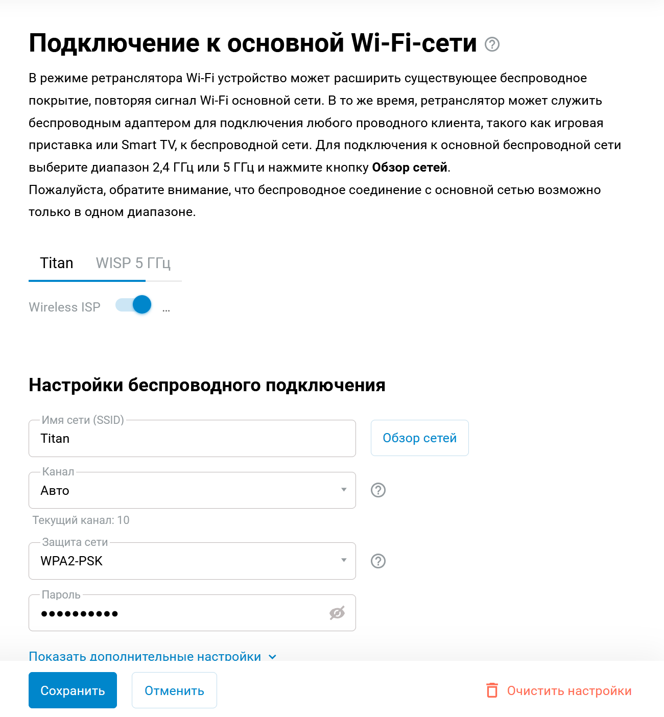

  5. В веб-интерфейсе перейдите в меню Беспроводное подключение и на странице Подключение к сети Wi-Fi нажмите Обзор сетей и выберите нужную сеть. Затем в поле Пароль впишите пароль для подключения к сети главного роутера. Сохраните настройки.

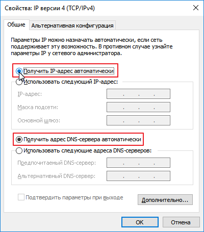

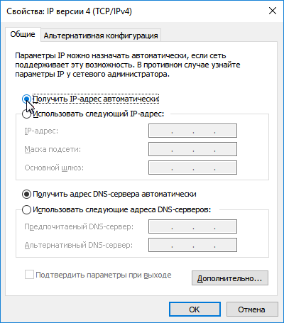

  7. Снова на компьютере откройте сетевые настройки (Панель управления > Сеть и Интернет > Сетевые подключения > Свойства подключения > выберите IP версии 4 (TCP/IPv4) и нажмите Свойства). В окне свойств протокола верните значение Получить IP-адрес автоматически для автоматического назначения динамического IP-адреса и DNS-сервера на сетевой адаптер компьютера.
