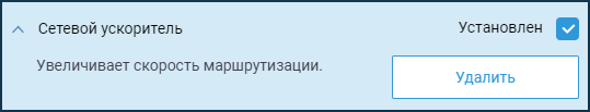

Подключитесь к веб-конфигуратору и убедитесь, что установлен компонент системы "Сетевой ускоритель". Сделать это можно на странице "Общие настройки" в разделе "Обновления и компоненты", нажав на "Изменить набор компонентов".

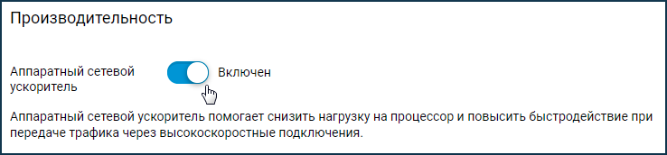

Начиная с версии KeeneticOS 3.7 в веб-интерфейс роутера на странице "Общие настройки" в разделе "Производительность" выведен переключатель включения/выключения аппаратного ускорителя.
