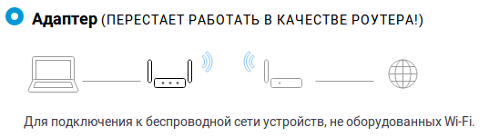

Режим "Адаптер"
В режиме "Адаптер" интернет-центр работает как беспроводной мост с отключенной собственной точкой доступа, предоставляя доступ к сети Wi-Fi всем устройствам, подключенным к его сетевым портам. Таким образом можно обойтись без прокладки кабеля Ethernet к вашей приставке IPTV, компьютеру, или другому устройству, не оснащенному адаптером Wi-Fi. Подключение к главному роутеру возможно только по Wi-Fi. К дополнительному Keenetic, работающему в режиме "Адаптер", можно подключать клиентов только по сетевому кабелю Ethernet.

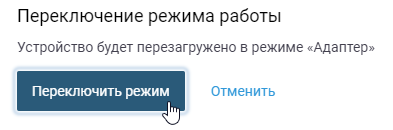

На странице "Общие настройки" нажмите "Изменить режим работы" и установите режим "Адаптер".
Если в веб-конфигураторе вашего роутера отсутствует дополнительный режим "Адаптер" и доступен только режим "Ретранслятор", то перейдите к инструкции "Настройка режима "Адаптера" в новых моделях".

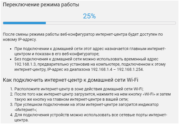

Вы увидите окно с предупреждением о переключении режима работы интернет-центра. Нажмите "Переключить режим" для подтверждения.
Далее вы увидите состояние процесса переключения режима и информационное сообщение о том, как в выбранном режиме подключить интернет-центр к домашней сети и подключиться к его веб-конфигуратору после смены режима.

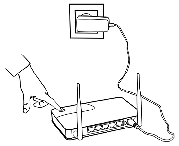

Для настройки подключения между адаптером и главным роутером нажмите кнопку (WPS/Wi-Fi) на адаптере один или два раза (соответственно для подключения к сети 2,4 ГГц или 5 ГГц).
Таким же образом нажмите кнопку на главном роутере.
После нажатия на кнопку WPS на обоих роутерах активно замигают индикаторы Wi-Fi. Подождите, пока устройства согласуют все параметры и автоматически установят подключение. Обычно это занимает не более минуты. Если главный роутер не оснащен кнопкой WPS, обратитесь к инструкции "Пример подключения Keenetic в режиме Усилитель и Адаптер к вышестоящей точке доступа без кнопки WPS".
