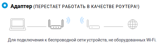

Режим "Адаптер"
В режиме Адаптер интернет-центр работает как беспроводной мост с отключенной собственной точкой доступа, предоставляя доступ к сети Wi-Fi всем устройствам, подключенным к его сетевым портам. Таким образом можно обойтись без прокладки кабеля Ethernet к вашей приставке IPTV, компьютеру, или другому устройству, не оснащенному адаптером Wi-Fi. Подключение к главному роутеру возможно только по Wi-Fi. К дополнительному Keenetic, работающему в режиме Адаптер, можно подключать клиентов только по сетевому кабелю Ethernet.

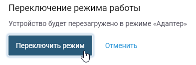

Вы увидите окно с предупреждением о переключении режима работы интернет-центра. Нажмите Переключить режим для подтверждения.

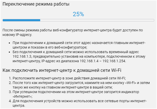

Далее вы увидите состояние процесса переключения режима и информационное сообщение о том, как в выбранном режиме подключить интернет-центр к домашней сети и подключиться к его веб-конфигуратору после смены режима.
