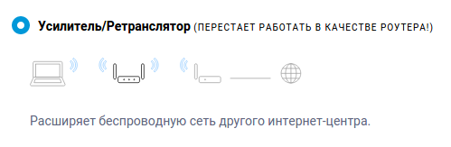

Беспроводная сеть Wi-Fi иногда нуждается в усилении сигнала или в расширении зоны покрытия. Особенно это актуально в многоэтажных особняках и квартирах с железобетонными перегородками. Чтобы такое помещение было равномерно покрыто беспроводной сетью, а также для обеспечения уверенного сигнала в удаленных комнатах квартиры или большого дома, воспользуйтесь дополнительным интернет-центром серии Keenetic. Переключите его в режим Усилитель (иногда его называют репитер, ретранслятор или повторитель) и установите на том этаже или в той комнате, где хотите усилить сигнал Wi-Fi главного роутера.
В режиме Усилитель имя сети (SSID), номер беспроводного канала и параметры безопасности (ключ сети или пароль, протокол) останутся такими же, как в настройках сети Wi-Fi на главном роутере. Беспроводные устройства домашней сети смогут автоматически переключаться между роутерами.
В режиме Усилитель/Ретранслятор подключение дополнительного роутера к главному возможно только по Wi-Fi. К роутеру в режиме Усилитель/Ретранслятор можно подключать клиентов как по сети Wi-Fi, так и по сетевому кабелю Ethernet.

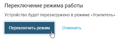

В других моделях Keenetic переключение режима работы нужно выполнить через веб-конфигуратор. На странице Общие настройки нажмите Изменить режим работы и установите режим дополнительного интернет-центра Усилитель/Ретранслятор.
Вы увидите окно с предупреждением о переключении режима работы интернет-центра. Нажмите Переключить режим для подтверждения.
Далее вы увидите состояние процесса переключения режима и информационное сообщение о том, как в выбранном режиме подключить интернет-центр к домашней сети и подключиться к его веб-конфигуратору после смены режима.

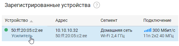

Интернет-центр в режиме Усилитель/Ретранслятор должен будет подключиться и получить IP-адрес от главного роутера. Этот IP-адрес можно посмотреть на главном роутере. Если в роли главного роутера выступает Keenetic, посмотреть IP-адрес можно в веб-конфигураторе на странице Список устройств.
В нашем примере Keenetic в режиме Усилитель получил от главного роутера IP-адрес 10.10.10.32, по которому будет доступен из локальной сети. Далее можно будет зайти в его веб-интерфейс и при необходимости внести дополнительные настройки.
