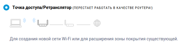

Режим "Точка доступа/Ретранслятор"
Режим Точка доступа/Ретранслятор будет полезен, если в вашей сети еще нет точки доступа Wi-Fi или вы хотите расширить зону действия существующей сети с подключением по Ethernet. В этом режиме интернет-центр будет работать как обычный сетевой коммутатор с беспроводной точкой доступа Wi-Fi. Подключение Keenetic в режиме Точка доступа к главному интернет-центру возможно только по сетевому кабелю Ethernet. К дополнительному интернет-центру, работающему в режиме Точка доступа, можно подключать клиентов как по сети Wi-Fi, так и по сетевому кабелю Ethernet.

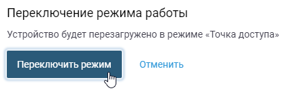

В других моделях Keenetic переключение режима работы нужно выполнить через веб-конфигуратор. На странице Общие настройки нажмите Изменить режим работы и установите режим дополнительного интернет-центра Точка доступа/Ретранслятор.
Вы увидите окно с предупреждением о переключении режима работы интернет-центра. Нажмите Переключить режим для подтверждения.

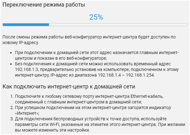

Далее вы увидите состояние процесса переключения режима и информационное сообщение о том, как в выбранном режиме подключить интернет-центр к домашней сети и подключиться к его веб-конфигуратору после смены режима.
Дождитесь загрузки устройства и затем подключите его к вашей сети кабелем Ethernet, используя любой из его портов (нужно соединить LAN-порт главного интернет-центра с любым свободным сетевым портом дополнительного интернет-центра).

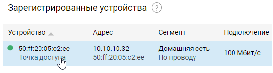

По умолчанию в режиме Точка доступа беспроводная сеть будет работать с паролем и именем сети, которые указаны на этикетке дополнительного интернет-центра. Изменить эти настройки можно в веб-конфигураторе по IP-адресу, назначенному ему в вашей сети главным роутером. Этот IP-адрес можно посмотреть на главном роутере. Если в роли главного роутера выступает Keenetic, посмотреть IP-адрес можно в веб-конфигураторе на странице Список устройств.
В нашем примере Keenetic в режиме Точка доступа получил от главного роутера IP-адрес 10.10.10.32, по которому будет доступен из локальной сети. Далее можно будет зайти в его веб-интерфейс и внести дополнительные настройки. Например, можно указать название сети Wi-Fi такое же, как на главном роутере. В этом режиме можно использовать Бесшовный роуминг Wi-Fi (автоматическое переключение клиентов Wi-Fi между точками доступа).
