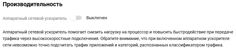

По умолчанию интернет-центры Keenetic используют для обработки интернет-трафика специальные механизмы, ускорители. В моделях устройств Keenetic на основе наборов микросхем MT7621 и EN7512/13/16/28 работа модуля Аппаратный сетевой ускоритель не может быть организована таким образом, чтобы обеспечивать прозрачный доступ к передаваемым данным для службы классификатора. Это приводит к невозможности в режиме работы по умолчанию реализовать точный подсчет трафика для категорий и приложений, а также в некоторых случаях может не выполняться приоритизация трафика отдельных приложений при помощи IntelliQoS.
Для модели Keenetic Viva (KN-1912) на странице Общие настройки системы в разделе Производительность отключите аппаратный сетевой ускоритель, если требуется точный учет трафика категорий и приложений.
При изменении режима работы ускорителя обработки трафика, история трафика теряется.
При выключении аппаратного сетевого ускорителя, в работе остается только программный ускоритель. Это может привести к снижению максимальной производительности примерно в 2 раза.

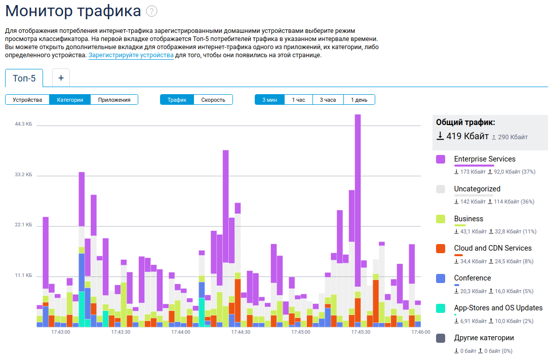

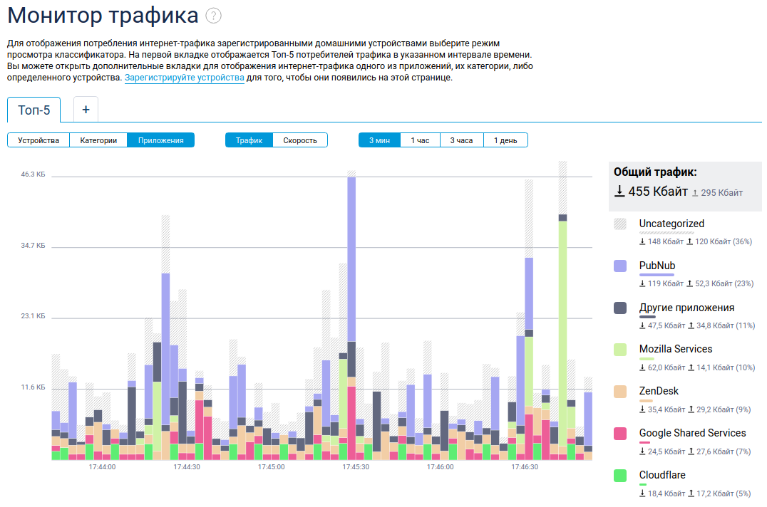

Монитор трафика
В пункте меню Монитор трафика появляется дополнительная возможность отслеживать на временной шкале выбранного масштаба потребление интернет-трафика по категориям приложений и отдельным приложениям.

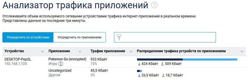

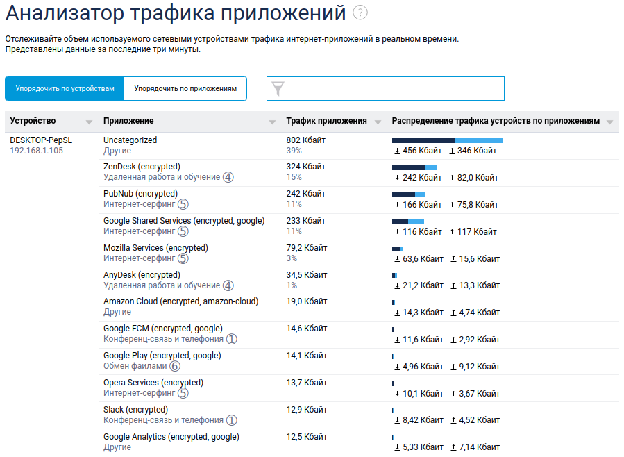

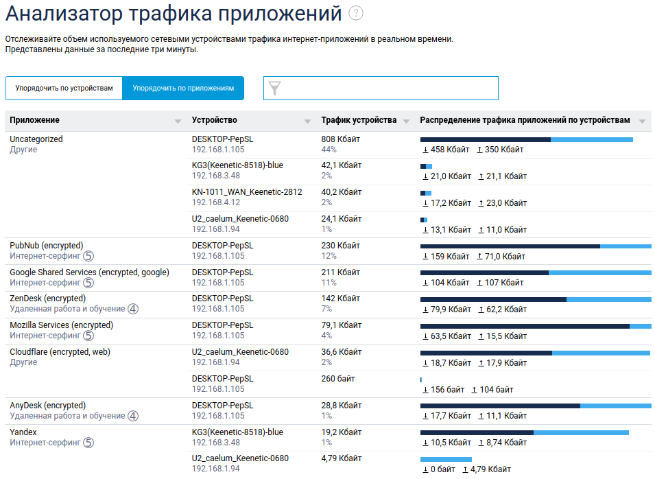

Анализатор трафика приложений
В пункте меню Анализатор трафика приложений отображается текущее распределение использования интернет-канала, с возможностью выбора режима сортировки — по устройствам или по приложениям.
На этом экране отображается список хостов, которые имеют активные интернет-сессии, и для каждого хоста список активных приложений с объемом трафика по ним в реальном времени за последние 3 минуты. Показываются только активные приложения, трафик по которым есть в данный момент. Как только соединения закрываются, приложение удаляется из списка активных.
Помимо распознанного приложения и объема трафика, выводятся также категория приложения и, при условии включенной приоритизации приложений, используемый для нее приоритет передачи в соответствии с установками IntelliQoS. Такое отображение позволяет увидеть, что приложения распознаются и трафик по ним приоритизируется.

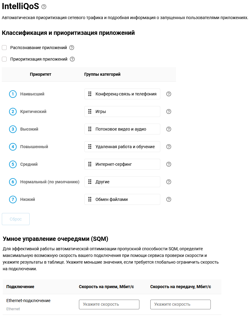

Приоритизация трафика
На странице IntelliQoS группам категорий сетевых приложений автоматически назначаются приоритеты передачи трафика.
Приоритеты IntelliQoS будут применяться только для трафика приложений тех устройств домашней сети, для которых в списке клиентов параметр Приоритет трафика не установлен, т.е. используется значение Нормальный (по умолчанию). Для устройств с установленным приоритетом все приложения будут использовать именно этот приоритет, вне зависимости от настроек на странице IntelliQoS.
Во встроенной системе категоризации трафика по основным типам заложено 6 определенных групп сетевого трафика, плюс одна группа Другие, которая формируется по остаточному принципу. Каждой группе может соответствовать один из уровней приоритета обработки трафика.
В IntelliQoS доступно 7 уровней приоритизации; большей цифре соответствует более низкий приоритет. По умолчанию, группы трафика распределяются по приоритетам следующим образом:

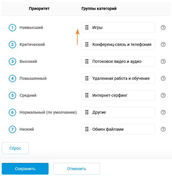

Рассмотрим пример.
Предположим, нужно повысить приоритет играм для всех устройств домашней сети.
Убедитесь в том, что для требуемых хостов не используется отдельная приоритизация всего трафика.
Мышкой перетащите группу категорий Игры в начало списка, установив для неё приоритет 1. Наивысший, и примените настройку нажатием на кнопку Сохранить.
В меню Анализатор трафика приложений можно увидеть приоритизацию трафика приложения Pokemon Go (категория Игры) в соответствии с выбранным для группы категорий Игры приоритетом.

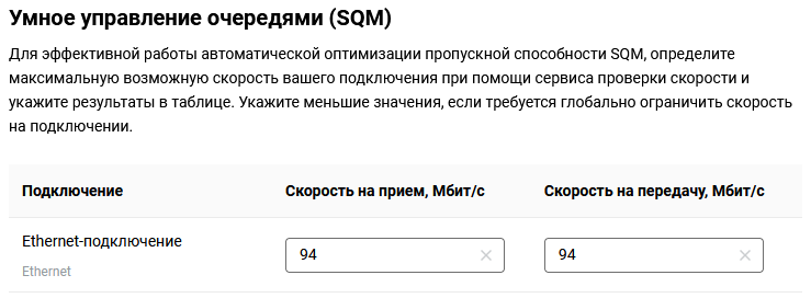

Умное управление очередями (SQM)
В даном разделе для эффективной работы автоматической оптимизации пропускной способности SQM (Smart Queue Management), определите максимальную возможную скорость вашего подключения при помощи сервиса проверки скорости и укажите результаты в таблице. Укажите меньшие значения, если требуется глобально ограничить скорость на подключении.
В полях Скорость на прием и Скорость на передачу укажите скорость интернет-канала, которая обязательно должна быть равна тарифной, или процентов на 5-7 ниже (рекомендуется), только в этом случае механизм автоматической оптимизации пропускной способности будет работать корректно. В нашем примере для интернет-канала с тарифом 100 Мбит/с, указано значение 94 Мбит/с.
