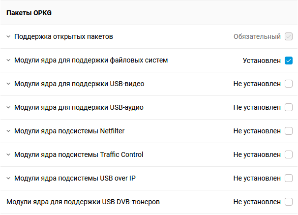

В роутере Keenetic установите нужные компоненты OPKG. Основным и обязательным является компонент Поддержка открытых пакетов.

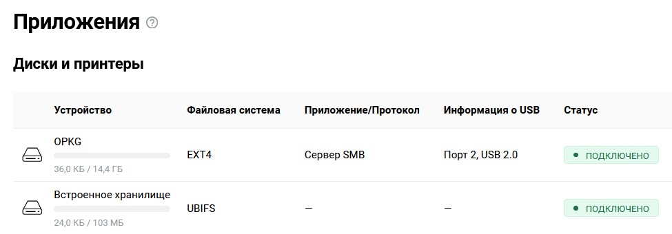

Подключите уже подготовленный накопитель c файловой системой EXT4 к USB-порту роутера. Диск должен отобразиться на странице Приложения в разделе Диски и принтеры.

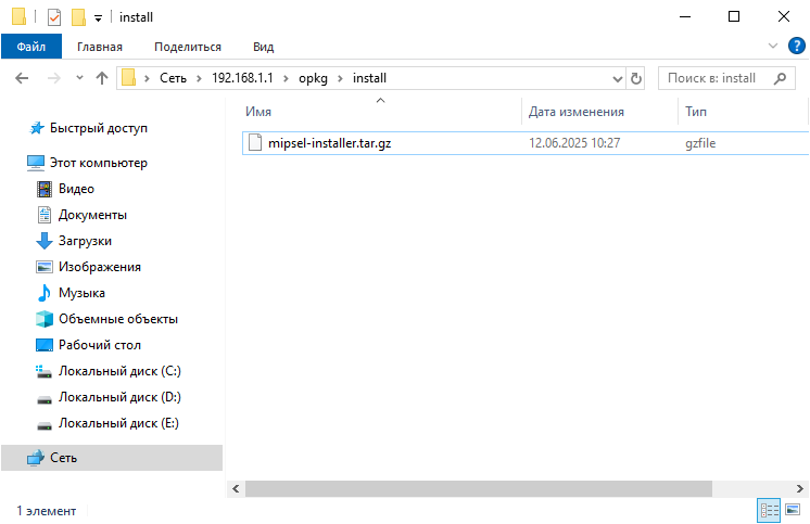

На компьютере с помощью файлового менеджера подключитесь к диску по сети (в ОС Windows можно использовать Проводник). В настройках роутера предварительно должно быть включено приложение Сервер SMB для доступа к подключаемым USB-дискам по сети.
В корне раздела диска создайте директорию
install, куда положите файлmipsel-installer.tar.gz.

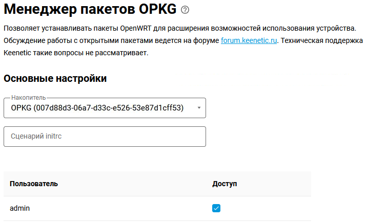

В веб-интерфейсе роутера перейдите на страницу Менеджер пакетов OPKG и в поле Накопитель выберите накопитель с файловой системой ext4.
Нажмите Сохранить.

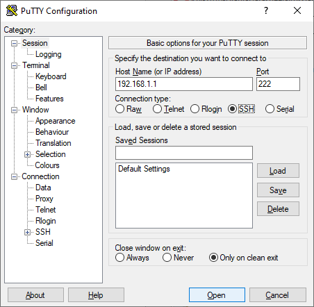

Скачайте терминальную программу Putty для работы с протоколами SSH и Telnet.
Запустите Putty, выберите тип подключения SSH, впишите IP-адрес роутера в домашнем сегменте Home (по умолчанию
192.168.1.1), укажите222-й порт и нажмите кнопку Open.
Дополнительную информацию по работе с Putty вы найдете в инструкции Терминальная программа для Windows.

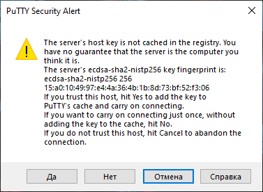

222-й порт используется, если в роутере установлен компонент Сервер SSH. Если он не установлен, используйте22-й порт для подключения к Entware.Подтвердите добавление ключа безопасности в кэш программы Putty для продолжения установки соединения.
При загрузке подтвердите вход, нажав Да.

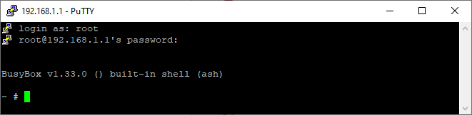

Далее перейдите в настройки роутера при помощи протокола Secure Shell (SSH).
Для авторизации введите:
login as:
rootroot@192.168.1.1's password:keenetic

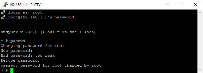

Можно установить свой пароль. Для этого введите команду
passwd:New password:
впишите свой парольRetype password:
подтвердите пароль~ #
passwdChanging password for root New password: Bad password: too weak Retype password: passwd: password for root changed by root

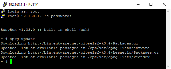

При успешной авторизации вы окажитесь в оболочке BusyBox () built-in shell (ash). Теперь нужно обновить список пакетов OPKG, для этого введите команду
opkg update:/ #
opkg updateDownloading http://bin.entware.net/mipselsf-k3.4/Packages.gz Updated list of available packages in /opt/var/opkg-lists/entware Downloading http://bin.entware.net/mipselsf-k3.4/keenetic/Packages.gz Updated list of available packages in /opt/var/opkg-lists/keendev
