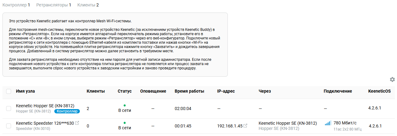

  5. Откройте веб-браузер и подключитесь к веб-конфигуратору главного роутера. Выберите раздел Wi-Fi-система и нажмите кнопку Захватить, чтобы добавить ретранслятор в вашу Wi-Fi-систему.
    В момент захвата может произойти обновление операционной системы ретранслятора.
    Дождитесь завершения процесса.
