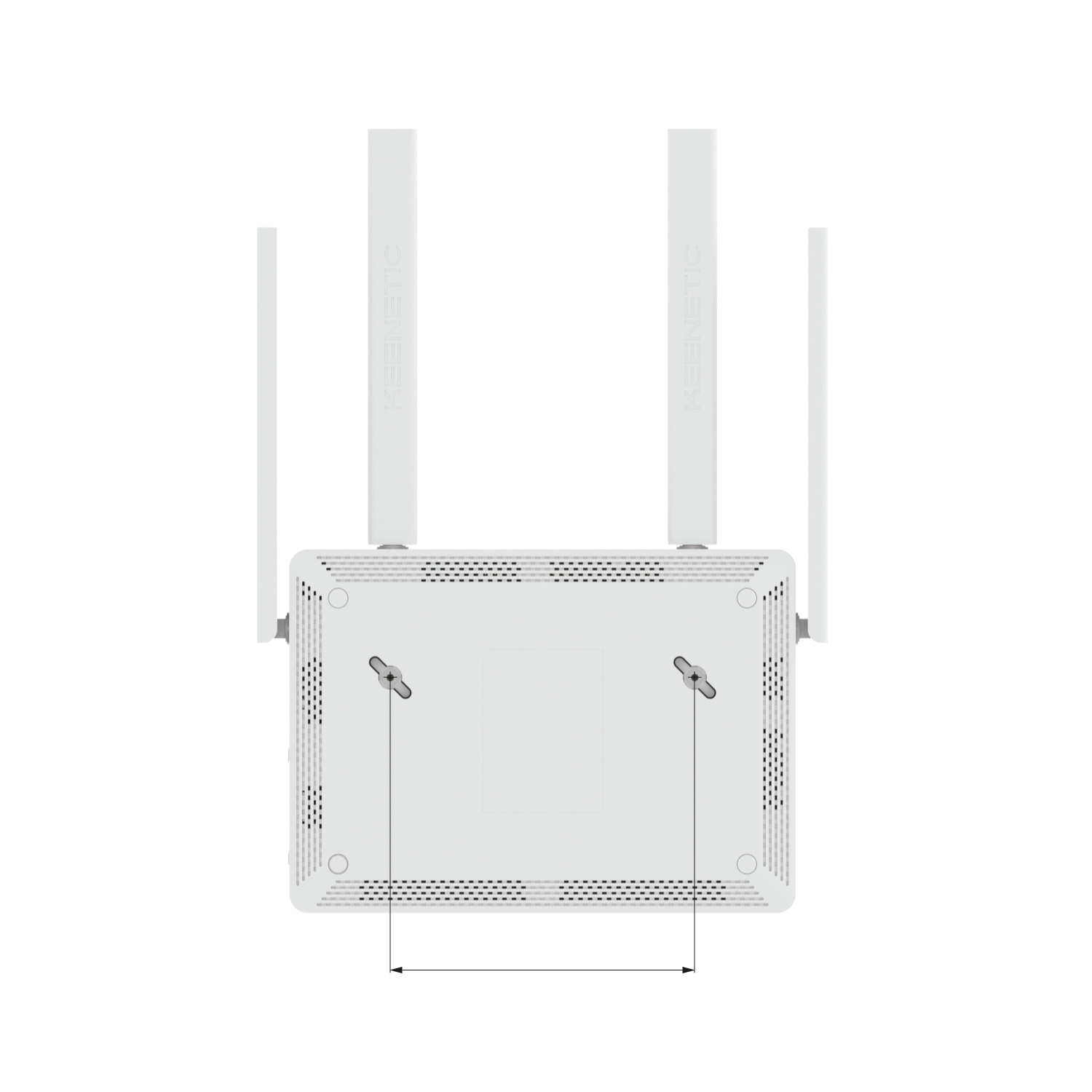

Информация с расстоянием между крепежными отверстиями и характеристиками саморезов:
Модель: | Viva (KN-1912) |
Расстояние между отверстиями: | 75 мм |
Диаметр шляпки: | 5-6 мм |
Высота шляпки: | до 1.5-2 мм |
Резьба: | 3-4 мм |
Длина резьбы: | не менее 20 мм |

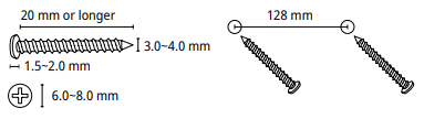

Например, для моделей в большом корпусе Keenetic Peak, Giant, Ultra, Ultra SE, Giga SE, Hero 4G, Hopper, Sprinter:
Ниже представлен шаблон крепления на стену (в формате pdf) для вашей модели Keenetic:
