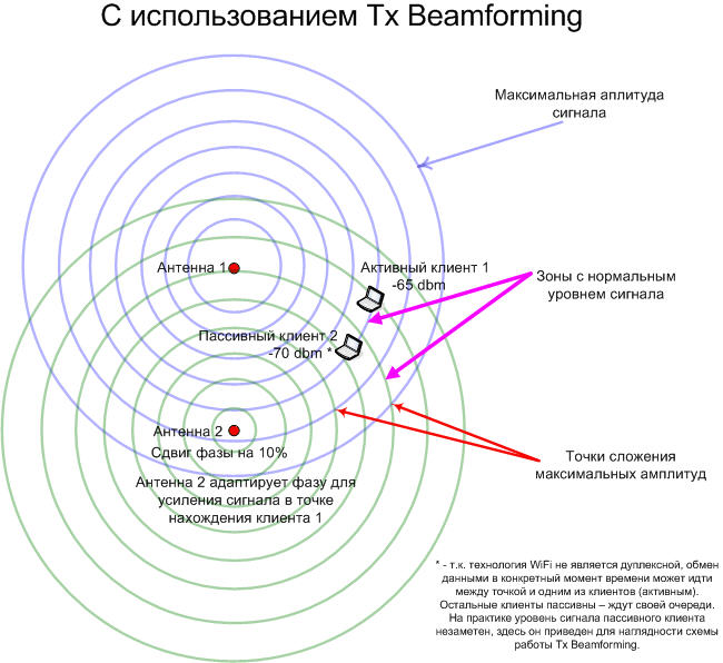

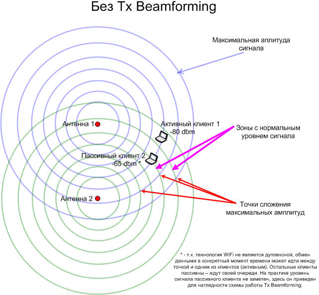

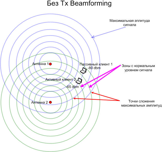

Без использования Beamforming обе антенны точки доступа Wi-Fi вещают одинаково. Амплитуды сигналов складываются в каждой точке пространства — соответственно возникают точки, где сложение амплитуд дает максимальный уровень сигнала, и такие, где амплитуды противоположны — сигнал здесь будет минимальным. В нашем примере Клиент 1 расположен в относительно "неудачной" удаленной зоне, и уровень сигнала у него невысокий. Клиент 2 расположен более удачно — амплитуды обеих антенн там максимальны. Уровень сигнала остается более-менее постоянным вне зависимости от того, какой клиент является активным в данный момент.

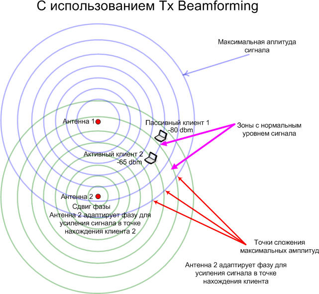

При использовании технологии Beamforming одна из антенн задает "базовые" колебания волны, а вторая "подстраивает" сигнал при помощи сдвига фазы таким образом, чтобы в точке нахождения клиента амплитуды сигналов обеих антенн были максимальными. В нашем примере изначально активным является Клиент 1, и сдвиг фазы происходит таким образом, что максимальные амплитуды волн обеих антенн достигаются в его точке расположения. Сигнал в точке нахождения Клиента 2 (а также в других зонах) в этот момент, наоборот, уменьшается, что снижает общий уровень шума и также приводит к увеличению мощности сигнала у Клиента 1.
Когда становится активным Клиент 2, антенна 2 снова сдвигает фазу в пользу Клиента 2. Антенна 2 адаптирует фазу для усиления сигнала в точке нахождения клиента.
