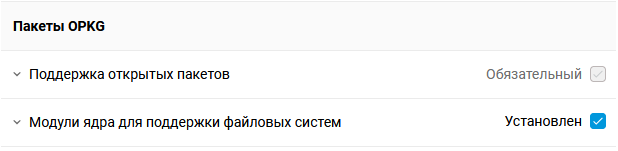

Для поддержки данной возможности вам потребуется установить пакеты:

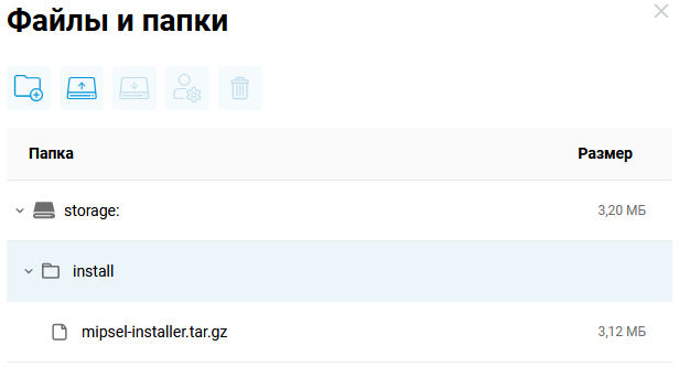

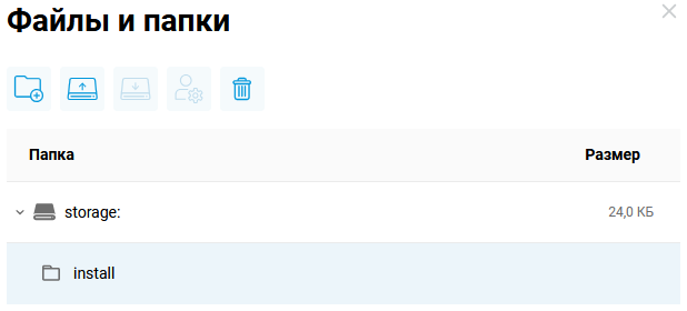

На странице Приложения в разделе Диски и принтеры нажмите на Встроенное хранилище и затем на разделе storage создайте папку install:
В данную папку нужно загрузить специальный файл архива, в зависимости от устройства:
Для модели Viva (KN-1912), используйте для установки архив mipsel — mipsel-installer.tar.gz
В нашем примере рассмотрим установку архива mipsel.
