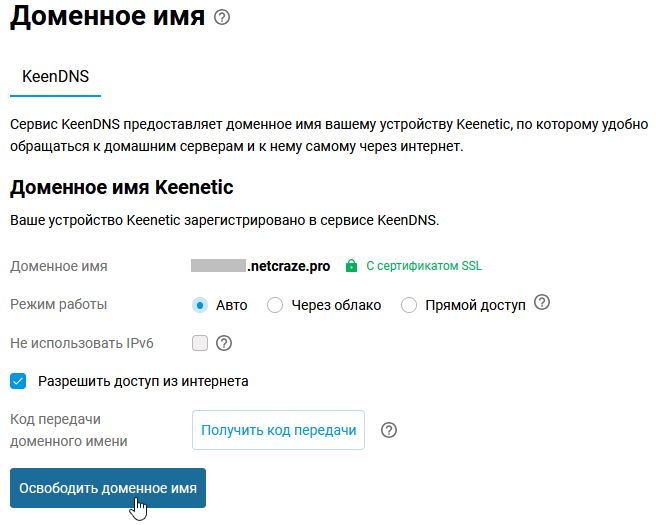

1. Освободите доменное имя интернет-центра, зарегистрированное в сервисе KeenDNS
Подключитесь к веб-конфигуратору устройства, перейдите в меню Сетевые правила на страницу Доменное имя и на вкладке KeenDNS нажмите кнопку Освободить доменное имя.

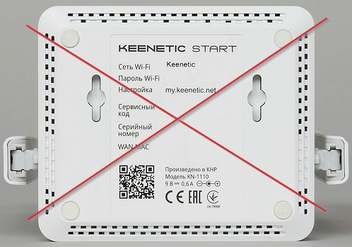

3. Не выкладывайте фотографию этикетки роутера
При публикации в Интернете объявления о продаже роутера не размещайте фотографию устройства с читаемой этикеткой / наклейкой на обратной (нижней) панели корпуса.
На этикетке содержатся идентификационные сведения об устройстве. Если они попадут в публичный доступ, этой информацией могут воспользоваться злоумышленники, что в дальнейшем может привести к блокировке некоторых облачных функций интернет-центра.
Размещение фотографий общего вида роутера, его верхней и боковых панелей корпуса не возбраняется.
