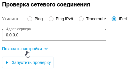

Настройка утилиты iPerf появится на странице Диагностика в разделе Проверка сетевого соединения. Выберите iPerf и нажмите Показать настройки.

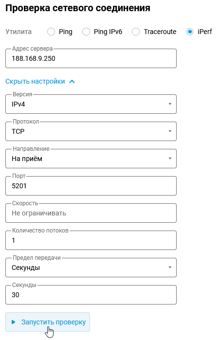

В поле Адрес сервера укажите IP-адрес публичного iPerf3-сервера, с которым будет выполняться тестирование. Узнать адреса публичных iPerf3-серверов можно в Интернете.
Также в параметрах утилиты можно выбрать версию IP (IPv4 / IPv6), протокол (TCP / UDP), направление трафика (на приём — для тестирования входящего трафика / на передачу — для тестирования исходящего трафика), номер порта (по умолчанию 5201, рекомендуем не менять предустановленное значение), скорость, число потоков (по умолчанию используется 1, рекомендуем не менять предустановленное значение), предел передачи данных (секунды / байты).
Для запуска теста нажмите кнопку Запустить проверку. В данном случае iPerf3-клиент на роутере будет выполнять подключение к указанному iPerf3-серверу, и затем между ними будет происходить передача данных для измерения пропускной способности интернет-канала.

Для получения более точных результатов, рекомендуем использовать сервер, находящийся территориально в вашем регионе.
Используйте тестирование по протоколу TCP*, без ограничения максимальной скорости, установив время теста не менее 10 секунд (обычно от 10 до 30 секунд бывает достаточно для измерения пропускной способности интернет-канала).
*Не используйте протокол UDP при измерении скорости интернет-канала с роутера. UDP, в отличие от TCP, не использует алгоритмы контроля доставки пакетов и контроля скорости передачи, и имеет другое поведение в сети.
Во время тестирования происходит передача или приём достаточно большого объёма данных. Учитывайте это при использовании тарифа с лимитом по объёму трафика. В этом случае вы можете установить предел передачи данных.

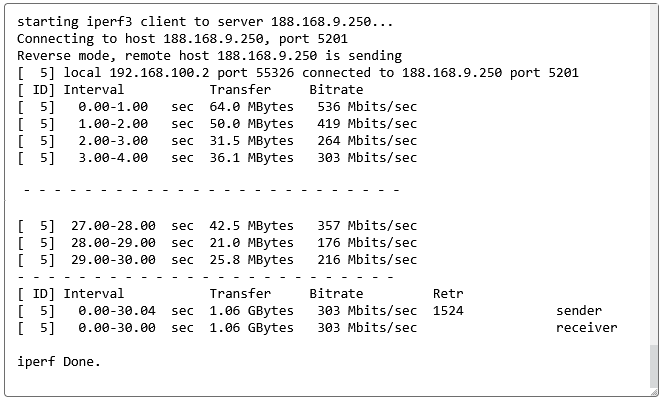

По завершении работы теста соединение будет завершено и отобразиться информация с результатами теста. Например:
Средняя скорость интернет-соединения, полученная при выполнении теста, будет указана в поле Bitrate (Битрейт) в Мбит/с. В нашем примере измерение пропускной способности интернет-канала составило 303 Мбит/с на тарифе 300 Мбит/сек.

Для правильного измерения скорости на время тестирования отключите домашние устройства от сети или снизьте сетевую активность, чтобы исключить их влияние на результаты. На время тестирования отключите на роутере приложения, которые используют интернет-трафик (торрент-клиент, VPN-сервер и др.). Для получения более точных и достоверных результатов рекомендуем выполнить 2-3 раза проверку скорости Интернета и сравнить полученные результаты (также можно выполнить тест с разными публичными серверами). Учитывайте средний результат замеров. При измерении полученные результаты скоростей являются приблизительными и обычно ниже (примерно на 5-6% для IPoE и до 10% для PPPoE, L2TP, PPTP) от заявленной максимальной скорости интернет-канала по вашему тарифному плану (это связано с объемом служебной информации, которая используется при передаче данных).
