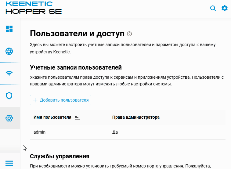

Для предоставления удаленного доступа к роутеру добавьте учетную запись пользователя с именем support и собственным паролем. Это можно сделать в веб-конфигураторе на странице Пользователи и доступ. В некоторых случаях сотруднику технической поддержки может понадобится пароль от учетной записи администратора (admin). Потом вы сможете самостоятельно поменять пароль от любой учетной записи.

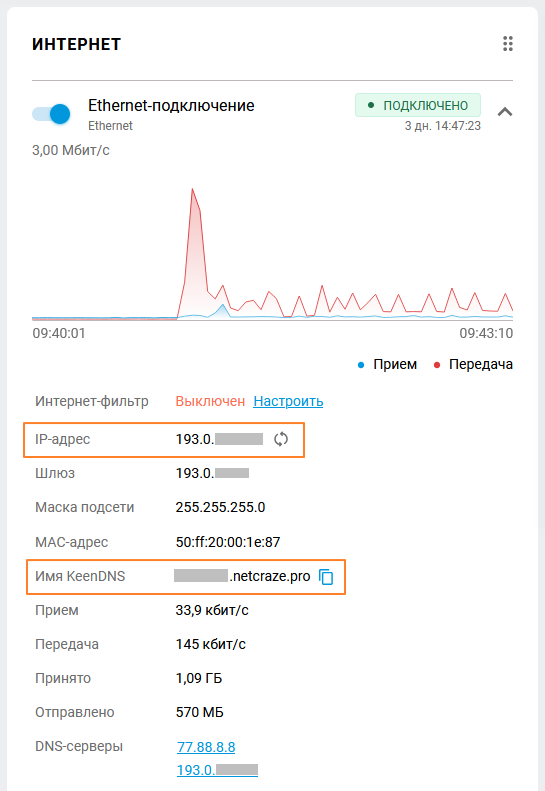

IP-адрес, который предоставляет провайдер, можно посмотреть в веб-интерфейсе роутера. Он представлен на главной странице Системный монитор.
Если провайдер назначает роутеру публичный IP-адрес, он может быть как постоянный, так и динамический (изменяется каждый раз после выключения/включения или перезагрузки роутера).
При использовании постоянного публичного IP, нужно предоставить службе поддержки этот адрес.
При использовании динамического IP-адреса, рекомендуется использовать доменное имя нашего сервиса удаленного доступа KeenDNS или одной из сторонних служб динамического DNS. В этом случае службе поддержки нужно предоставить доменное имя вашего роутера.
Если провайдер назначает роутеру частный IP-адрес, доступ к веб-конфигуратору из Интернета будет возможен при использовании нашего сервиса удаленного доступа KeenDNS (в режиме Через облако). В этом случае службе поддержки сообщите доменное имя вашего роутера. Оно будет указано на главной странице Системный монитор в разделе Интернет.
