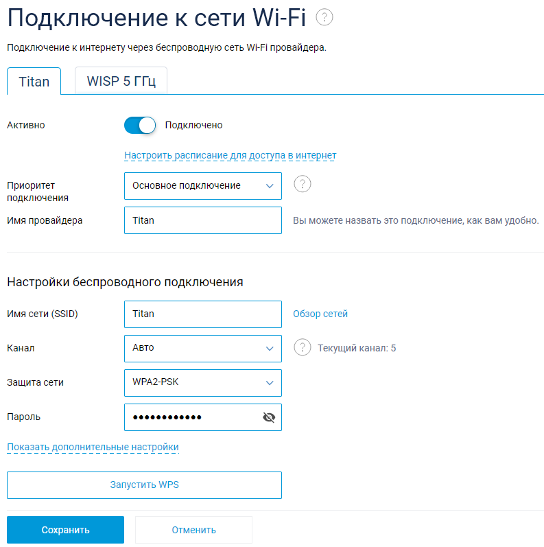

  5. В веб-интерфейсе перейдите в меню Wireless ISP, на странице Подключение к сети Wi-Fi нажмите Обзор сетей и выберите нужную сеть. Затем в поле Пароль впишите пароль для подключения к сети главного роутера. Сохраните настройки.
  6. После успешного подключения ретранслятора к главному роутеру на корпусе Кинетика будет непрерывно гореть Индикатор internet-led.png (Интернет).
