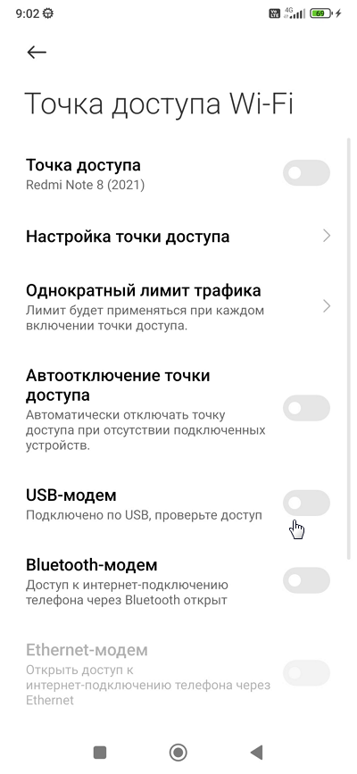

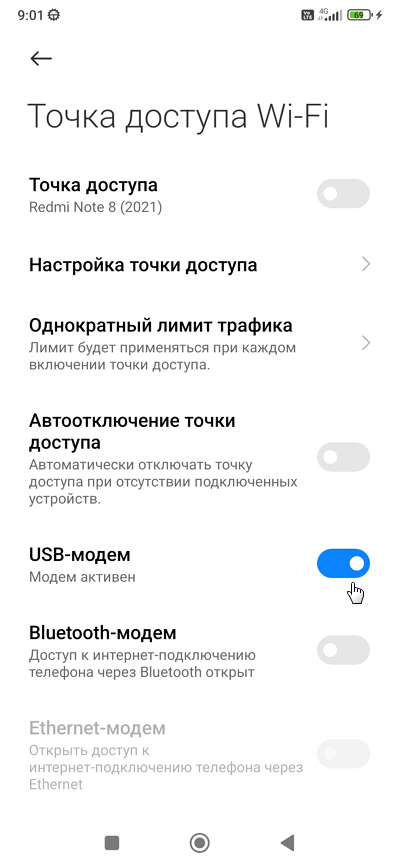

Подключите телефон к USB-порту роутера с помощью USB-кабеля. На телефоне включите мобильный Интернет (в настройках ОС этот параметр называется Данные, Передача данных или Мобильная передача данных). Затем включите режим USB-модем.
На разных версиях операционной системы Android процесс может немного отличаться.

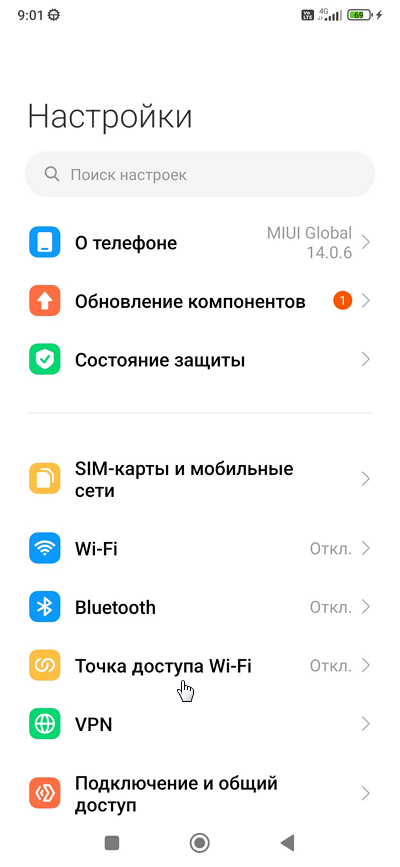

В нашем примере используется устройство с версией Android 13. В этой версии откройте Настройки, нажмите на Точка доступа Wi-Fi и включите режим USB-модем.
На этом настройка телефона завершена.

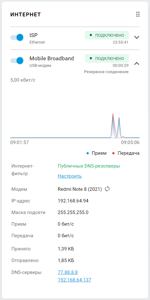

При подключении телефона в этом режиме к USB-порту роутера на странице Подключения к интернету через сотовую сеть вы увидите новое автоматически созданное подключение. В нашем примере это Mobile Broadband.
Обратите внимание на то, чтобы подключение было включено. В поле Приоритет подключения выберите значение Основное или Резервное. Если у вас это единственное подключение для доступа в Интернет, установите Основное, и укажите Резервное, если это подключение вы планируете использовать только в качестве резервного канала, который будет включаться только при отсутствии Интернета на основном канале.
После изменения настроек нажмите кнопку Сохранить.
Теперь на устройствах домашней сети проверьте доступ в Интернет. В этом случае интернет-подключение будет осуществляться через телефон (через сеть мобильного оператора).

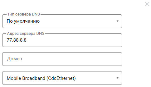

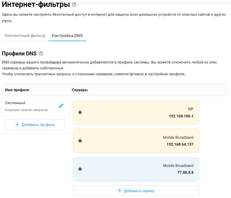

Если при работе через роутер не открываются сайты, попробуйте добавить адреса дополнительных DNS-серверов. Сделать это можно на странице Интернет-фильтры на вкладке Настройка DNS. В нашем примере добавлен публичный DNS-сервер от Яндекса для подключения Mobile Broadband (CdcEthernet).
