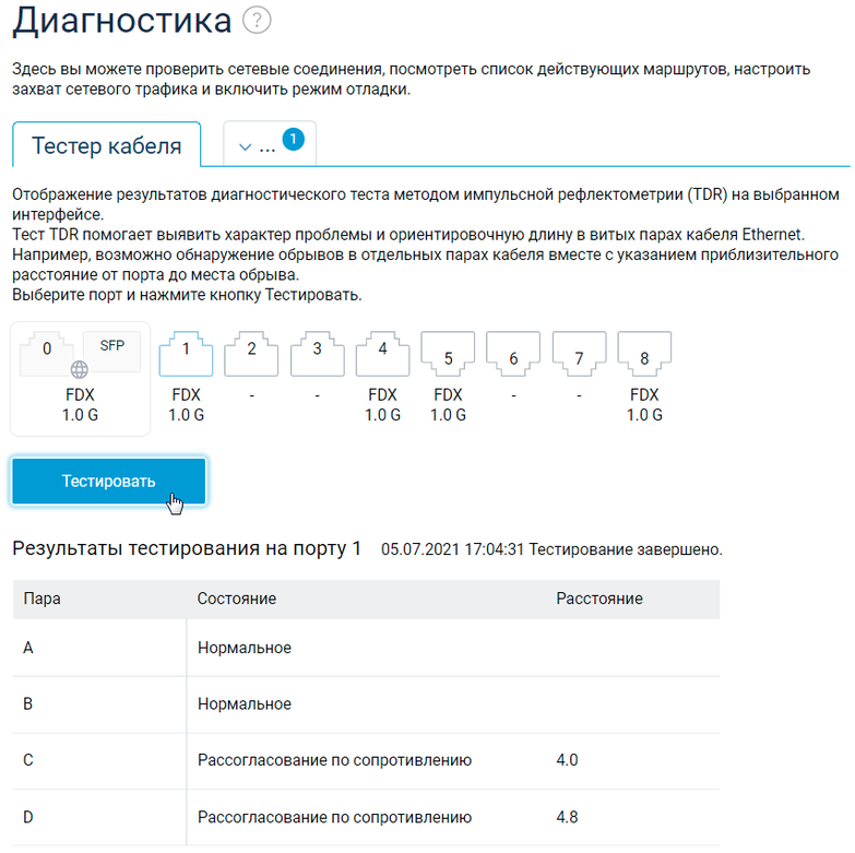

В веб-конфигураторе роутера перейдите в меню Диагностика, на вкладке Тестер кабеля выберите порт и нажмите кнопку Тестировать. Ниже отобразятся результаты диагностического теста методом импульсной рефлектометрии (TDR) на выбранном интерфейсе.

Обозначение витых пар A, B, C, D эквивалентно 1, 2, 3, 4:
