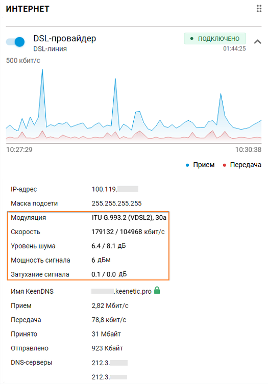

В веб-конфигураторе интернет-центра Keenetic Ultra SE (KN-2510) на стартовой странице Системный монитор в разделе Интернет можно посмотреть статус VDSL-подключения, его текущие параметры и самостоятельно выполнить первичную диагностику.
Основные технические характеристики установленного VDSL-соединения показаны в параметрах Модуляция, Скорость, Уровень шума, Мощность сигнала и Затухание сигнала. В VDSL2 используются те же параметры, что и в технологии ADSL2+. Ниже приведены описания основных параметров и характеристик физического канала связи (выделенной линии).
