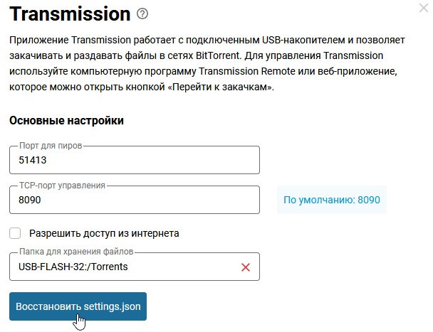

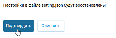

В веб-конфигураторе интернет-центра Keenetic имеется возможность восстановить настройки конфигурационного файла
settings.json
до заводских установок.Для этого перейдите на страницу Приложения, нажмите на Transmission и затем в появившемся окне Transmission нажмите кнопку Восстановить settings.json.

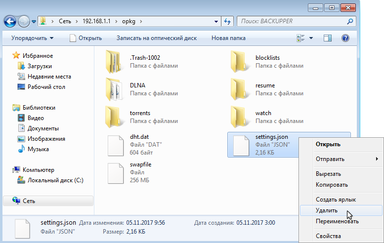

Подключитесь к USB-накопителю по сети (через Проводник или Менеджер файлов).
Найдите на нём файл конфигурации
settings.json
и удалите его (в некоторых случаях может потребоваться также удалить ещё файлыdht.dat
иstats.json
).Затем в веб-конфигураторе интернет-центра на странице Приложения выключите и снова включите Torrent-клиент. После этого интернет-центр создаст новый файл конфигурации
settings.json
с заводскими настройками. Далее проверьте работу торрент-клиента Transmission.Удаление файла конфигурации
settings.json
можно выполнить отключив USB-накопитель от интернет-центра и подключив его напрямую к компьютеру.Используйте кнопку FN на корпусе интернет‐центра, которая предназначена для безопасного отключения подключенных к интернет‐центру USB-накопителя, чтобы хранящаяся на нем информация не была повреждена. Для этого, перед тем как отключать накопитель, остановите его работу. Затем нажмите кнопку FN. Запустится процесс остановки накопителей, и, после того как индикатор USB на интернет‐центре перестанет мигать, можно безопасно отключить накопитель. Подключив накопитель к компьютеру, найдите на нём файл конфигурации
settings.json
иstats.json
).Далее подключите USB-накопитель к интернет-центру и проверьте работу торрент-клиента.
