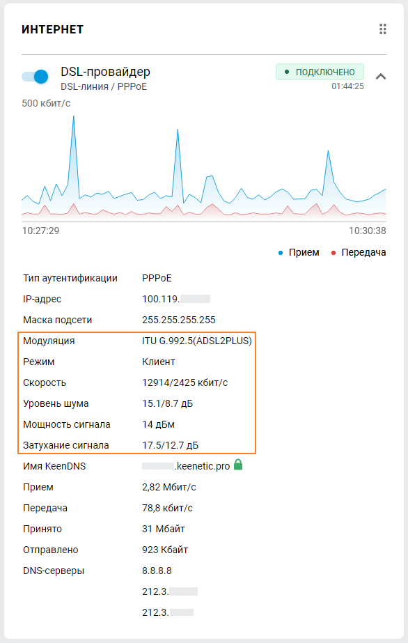

В веб-конфигураторе интернет-центра Keenetic c DSL-модулем на стартовой странице "Системный монитор" в разделе "Интернет" можно посмотреть статус ADSL-подключения, его текущие параметры и самостоятельно выполнить первичную диагностику. Для отображения дополнительной информации о подключении нажмите "Подробнее о соединении".
Основные технические характеристики установленного ADSL-соединения показаны в параметрах "Модуляция", "Скорость", "Уровень шума", "Мощность сигнала" и "Затухание сигнала". Ниже приведены описания указанных параметров и характеристик физического канала связи (выделенной линии) при использовании ADSL-технологии.
