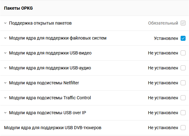

  2. В роутере Keenetic установите нужные компоненты OPKG. Основным и обязательным является компонент Поддержка открытых пакетов.

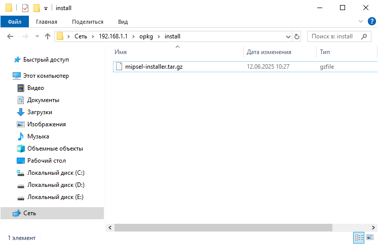

    В корне раздела диска создайте директорию install, куда положите файл mipsel-installer.tar.gz.

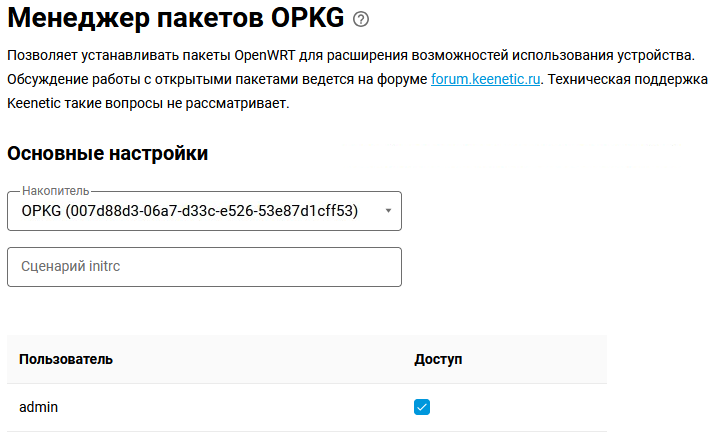

  5. В веб-интерфейсе роутера перейдите на страницу Менеджер пакетов OPKG и в поле Накопитель выберите накопитель с файловой системой ext4.
    Нажмите Сохранить.

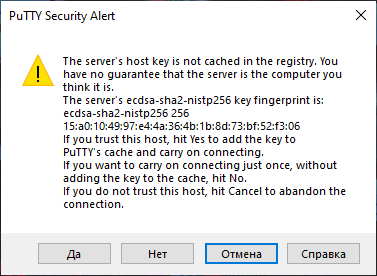

    Подтвердите добавление ключа безопасности в кэш программы Putty для продолжения установки соединения.
