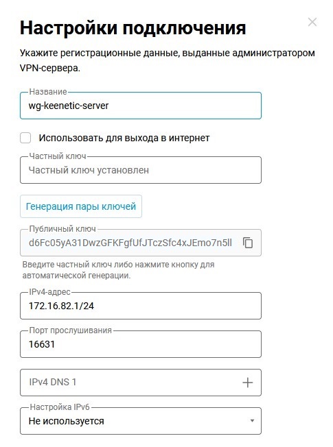

Сначала необходимо выполнить настройку сервера WireGuard в Keenetic, которая показана в инструкции Настройка WireGuard VPN между двумя роутерами Keenetic, после переходите к настройке VPN-клиента.

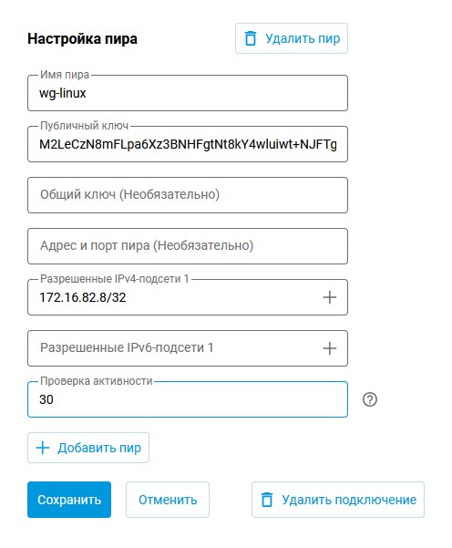

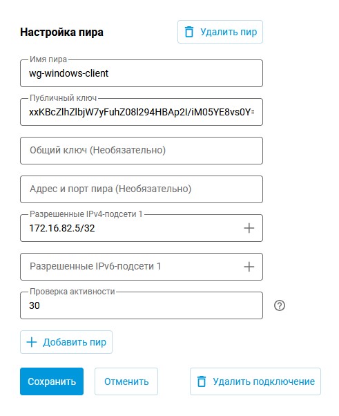

  5. Настраиваем удаленное подключение на стороне ранее настроенного WireGuard-сервера.
    Подключитесь к веб-конфигуратору роутера и перейдите в меню Интернет на страницу Другие подключения". Нажмите на ранее созданное WireGuard-подключение (WG-S) и добавьте Настройки пира. Нажав на Добавить пир откроется поле настроек пира, в котором укажите название туннеля wg-ubuntu-client.
    В поле Публичный ключ вставляем ключ, который был создан в пункте 2.
    Напоминаем, что посмотреть ключ можно при помощи вывода команды cat:
    [my@my-wrk-lnv wireguard]$ sudo cat public-key
    xxKBcZlhZlbjW7yFuhZ08l294HBAp2I/iM05YE8vs0Y=
    В поле Разрешенные IPv4-подсети указываем адрес, трафик с которого будет допущен до сервера в формате IP/bitmask — 172.16.82.5/32
    В поле Проверка активности необходимо указать периодичность попыток проверки доступности удаленной стороны соединения. Обычно достаточно 10-15 секундного интервала между проверками. По умолчанию значение Проверки активности в настройках пира Keenetic указано 30 секунд.
    Нажмите Сохранить.

  2. Копируем private-key и вставляем в настройки туннеля, в поле Private Key:
  3. Копируем public-key и вставляем в настроенном ранее WireGuard-сервере, в поле Публичный ключ.
    В поле Разрешенные IPv4-подсети указываем адрес, трафик с которого будет допущен до сервера в формате IP/bitmask — 172.16.82.8/32
