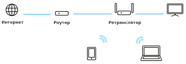

Термином Ретранслятор называется универсальный режим работы роутера Усилитель + Точка доступа. В зависимости от подключения (по проводу или по Wi-Fi) Keenetic будет автоматически определять нужный режим работы. Если ретранслятор подключить к главному роутеру по Ethernet-кабелю (патчкорду), то используется режим Точка доступа, если ретранслятор подключить по Wi-Fi — режим Усилитель.

  2. Соедините проводом (патчкордом) ретранслятор Keenetic c главным роутером. Один конец провода подключите к LAN-порту главного роутера (к порту домашней сети), а другой конец к любому свободному сетевому порту на Кинетике.
  3. После успешного подключения ретранслятора к главному роутеру на корпусе Кинетика будет непрерывно гореть Индикатор internet-led.png (Интернет).
    Теперь к ретранслятору вы можете подключить клиентские устройства как по сети Wi-Fi, так и по проводу.
