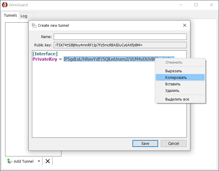

  1. После установки программы и запуска, нажимаем в нижнем левом углу на стрелку вниз напротив Add TunnelAdd empty tunnel... [Ctrl+N].
    Откроется окно настройки конфигурации подключения к удаленному WireGuard-серверу KeeneticCreate new tunnel.
    Оставляем данное окно открытым, не закрываем его.

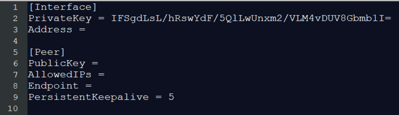

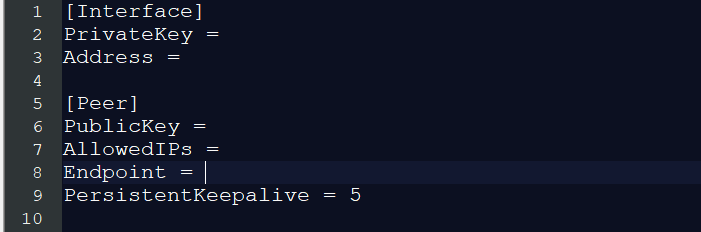

  2. Скачиваем файл wg-client.conf к себе на компьютер, можно на Рабочий стол. Открываем в текстовом редакторе, например в Notepad++.
    Откроется готовая конфигурация, в которую необходимо будет ввести настройки подключаемого WireGuard-клиента Windows [Interface] и удаленного WireGuard-сервера Keenetic [Peer].
  3. Возвращаемся к открытому окну Create new tunnel пункта 1 и копируем из поля PrivateKey = — приватный ключ WireGuard-клиента Windows в буфер обмена компьютера.
  4. Скопированный в буфер обмена компьютера приватный ключ WireGuard-клиента необходимо добавить в готовую конфигурацию из пункта 2 в строку PrivateKey = .

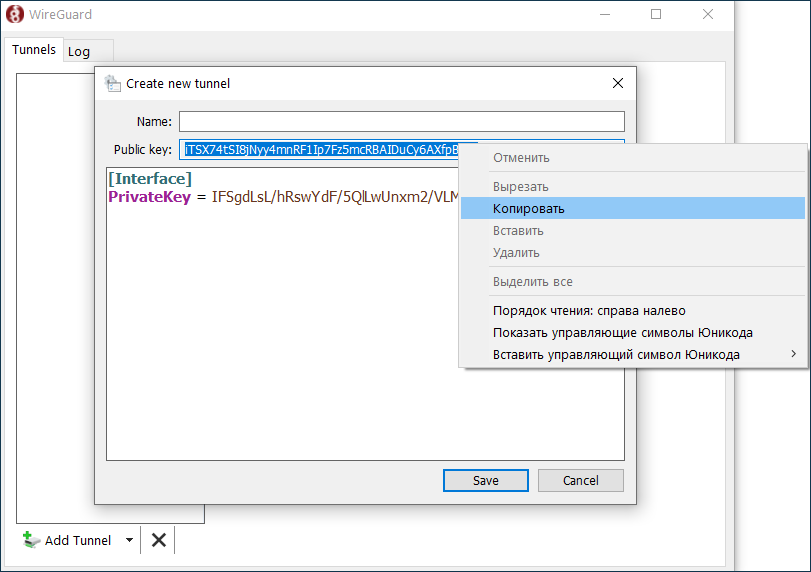

    В поле Публичный ключ вставляем ключ из пункта номер 1, который необходимо скопировать из поля Public key в буфер обмена компьютера.
    Окно Create new tunnel можно закрыть, нажимаем Cancel.
    Оставляем окно подключения WireGuard открытым, не закрываем его.

  6. Возвращаемся к настройке конфигурации wg-client.conf
    [Interface]
    PrivateKey = IFSgdLsL/hRswYdF/5QlLwUnxm2/VLM4vDUV8Gbmb1I=
    Address = 172.16.82.6/24
    [Peer]
    PublicKey = 1YVx+x3C817V9YdhUtpUhzyDLVj5tnK2m//WjFGynm4=
    AllowedIPs = 172.16.82.1/32, 192.168.22.0/24
    Endpoint = enpwgwrkserver.dynns.com:16631
    PersistentKeepalive = 5
    Настройка [Interface] клиента:
    В поле PrivateKey интерфейса клиента уже введем созданный ключ WireGuard-клиента Windows в пункте 4.
    В поле Addresses интерфейса клиента указываем IP-адрес, в формате IP/bitmask — 172.16.82.6/24 (это внутренний адрес туннеля). Можно использовать другую подсеть, при этом ее следует выбрать из частного диапазона адресов и избежать наложения с другими настроенными на данных устройствах подсетями.
    Настройка [Peer] сервера:
    В поле PublicKey вставьте публичный ключ сервера, который можно скопировать в буфер обмена компьютера из настроек WireGuard в веб-интерфейсе роутера:
    В поле AllowedIPs указываем разрешенные IP-адреса, в формате IP/bitmask — 172.16.82.1/32 (это внутренний адрес сервера) и 192.168.22.0/24 (адрес локального сегмента роутера Keenetic).
    В поле Endpoint указываем публичный IP-адрес или доменное имя WireGuard-сервера, и порт прослушивания, на который будет устанавливать связь WireGuard-клиент.
    В поле PersistentKeepalive указываем периодичность попыток проверки доступности удаленной стороны соединения. Обычно достаточно 10-15-секундного интервала между проверками.
    Жмем сочетание клавиш Ctrl + S, либо нажимаем Файл, Сохранить.

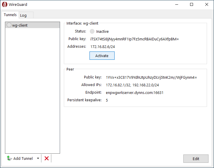

  7. В открытом окне настроек подключения WireGuard из пункта номер 6, нажимаем на Import tunel(s) from file и выбираем на Рабочем столе файл wg-client, жмем Открыть.
  8. После добавления конфигурации wg-client в программу подключения WireGuard, в списке Tunnels появится новое подключение.
    Нажмите Activate.

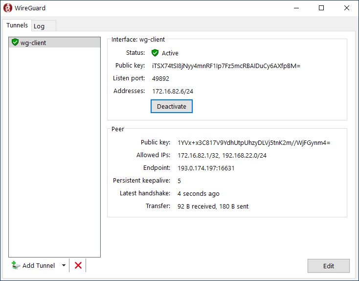

    Если настройка выполнена правильно, напротив строки Status вы увидите зеленый индикатор.
    Для проверки доступности сервера можно выполнить отправку ICMP-пакетов до IP-адреса в командной строке Windows.
    Проверяем доступность веб-интерфейса сервера (в нашем примере это Keenetic с IP-адресом 192.168.22.1).
    Настройка завершена.

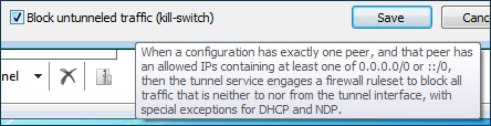

При условии, что в конфигурации один пир и указана разрешенная сеть все адреса, приложение будет автоматически формировать запрещающее трафик мимо туннеля правило сетевого экрана на компьютере.
