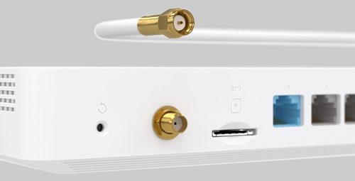

Некоторые модели интернет-центров Keenetic имеют съемные антенны для возможности подключения внешней антенны LTE/4G или Wi-Fi. На корпусе устройства используются разъёмы двух типов SMA и RP-SMA.
Определить вид разъёма можно не по наличию штырька, а по резьбе.
В SMA и RP-SMA "мама" всегда с наружной резьбой, а "папа" с внутренней. "Папа" всегда накручивается сверху.
Plug (розетка) — это когда Internal thread (резьба внутри).
Jack (вилка) — это когда External thread (резьба снаружи).
Сменные антенны LTE/4G
Интернет-центр Keenetic Runner 4G (KN-2212) имеет на корпусе разъёмы для подключения внешних широкополосных LTE/4G-антенн сотовой сети (для работы встроенного LTE/4G/3G-модема). В комплекте прилагаются две съёмные LTE-антенны. Для работы на большом удалении от базовых станций вместо прилагаемых комнатных LTE-антенн предусмотрена установка опциональной уличной MIMO-антенны.
На корпусе интернет-центра используется тип разъёма SMA с гнездовой частью Female/Мама и поэтому подключаемая внешняя антенна (приобретается отдельно) должна быть оборудована разъёмом SMA со штыревой частью Male/Папа:
Поскольку разъёмное соединение состоит из двух частей, все разъёмы (соединители с резьбовым механизмом) бывают двух видов, парных друг другу, — со штыревой частью и с гнездовой частью (с отверстием).
В разъёмах SMA имеется внутренняя или внешняя резьба и соответственно штырёк или гнездо (отверстие) в центре.
Разъёмы SMA бывают двух видов:
SMA со штыревой частью разъёма (Male/Папа)
SMA с гнездовой частью разъёма (Female/Мама)
Внутренний тракт от встроенного радиомодуля Wi-Fi или 4G/3G до разъёма SMA/RP-SMA имеет волновое сопротивление 50 Ом. Рекомендуется подключать внешнюю антенну и кабельную сборку с таким же волновым сопротивлением.
