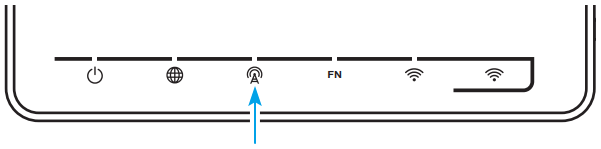

Состояния LED индикатора "Сотовая сеть"
Интернет-центр Keenetic Runner 4G (KN-2212) имеет индикатор LTE-LED-01.png "Сотовая сеть" на корпусе.
Индикатор показывает состояние соединения и уровень сигнала сотовой сети:
  • Красный — SIM-карта не вставлена, ошибка SIM-карты или неверный PIN-код.
  • Синий, мигает — поиск и подключение к сотовой сети.
  • Синий, горит — низкий уровень сигнала сотовой сети.
  • Зеленый, горит — хороший уровень сигнала сотовой сети.
  • Зеленый, мигает — достигнут уровень ограничения переданного в сети 5G/4G/3G трафика. Сотовая сеть отключена.
  • Не горит — встроенный модем 5G/4G/3G выключен.
