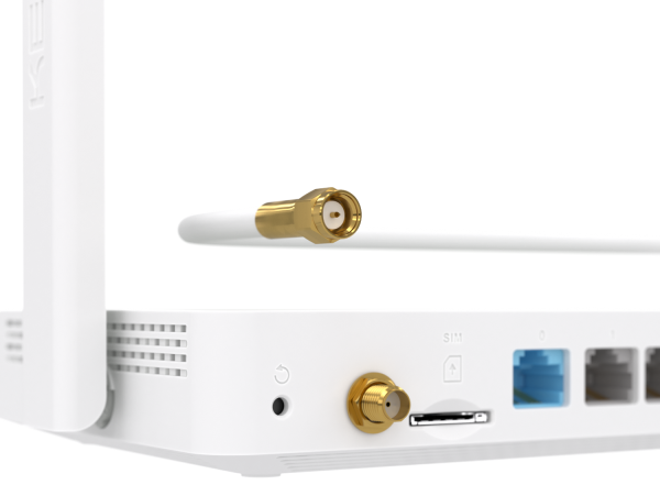

  • В интернет-центрах Keenetic внутренний тракт от встроенного модема до разъёма SMA имеет волновое сопротивление 50 Ом. Рекомендуется подключать внешнюю антенну и кабельную сборку с таким же волновым сопротивлением.
На корпусе интернет-центра Keenetic Runner 4G (KN-2212) используется разъем SMA с гнездовой частью (Female/Мама) и поэтому подключаемая внешняя антенна должна быть оборудована разъемом SMA со штыревой частью (Male/Папа):
Дополнительную информацию по разъемам SMA вы найдете в статье Типы антенных разъемов, используемых в интернет-центрах.

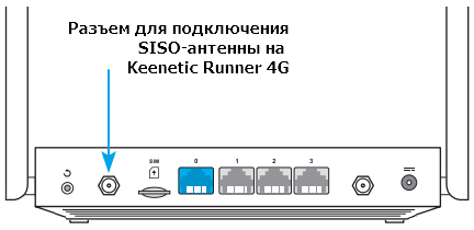

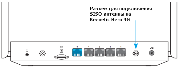

При подключении SISO-антенны используйте следующий разъем на корпусе:

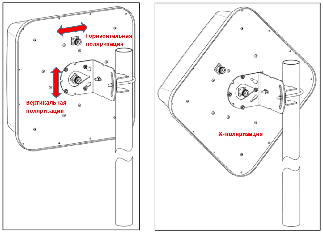

На некоторых уличных абонентских антеннах SISO и MIMO (другими словами это две SISO-антенны в одном корпусе) есть подписи на кабельных разъёмах c обозначением направления поляризации.
Исторически операторы устанавливают базовые станции в городах с MIMO-антеннами X-поляризации (кросс-поляризация под углом +45/-45 градусов), а для внегородской застройки могут быть использованы станции с вертикальной поляризацией.
Вертикальная поляризация показала лучшую эффективность распространения радиосигнала при обходе препятствий, чем горизонтальная поляризация.
В случае если антенна на базовой станции с вертикальной поляризацией, тогда установка абонентской MIMO-антенны в положение линейной (вертикальная и горизонтальная) поляризации может дать более качественный сигнал. В этом случае следует разъём на MIMO-антенне с вертикальной поляризацией подключить к роутеру Keenetic в разъём для подключения SISO-антенны (разъём Tx/Rx), а с горизонтальной поляризацией в другой разъём (разъём Rx).
Как правило конструкция уличных MIMO-антенн допускает монтаж как с линейной (рисунок слева), так и X-поляризацией (рисунок справа):
На приведённом выше примере указаны направления вертикальной и горизонтальной поляризации для антенн Крокс KAA15-700/2700 и KAA15-1700/2700.
Обычно производитель на корпусе MIMO-антенны обозначает разъёмы (входы) с указанием направления поляризации.
