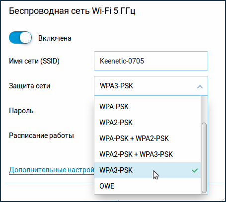

Настройка WPA3-PSK и OWE доступна в веб-конфигураторе Кинетика на странице "Домашняя сеть" в настройках беспроводной сети Wi-Fi.
Для использования новых механизмов защиты сети WPA3-PSK и OWE, подключаемое устройство должно иметь поддержку данных алгоритмов в драйвере своего радиомодуля.
При использовании смешанного типа шифрования "WPA2+WPA3" с некоторыми мобильными устройствами может наблюдаться снижение скорости. Дополнительную информацию вы найдете в статье "С чем может быть связано снижение скорости в режиме WPA2+WPA3?"
Смешанный режим WPA2+WPA3 включайте только в том случае, когда есть уверенность, что все устройства домашней сети нормально работают в этом режиме.

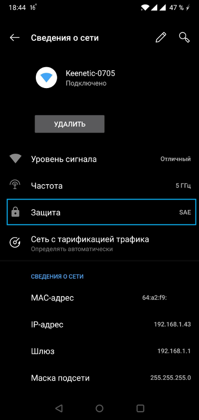

Ниже представлены примеры подключения на смартфоне Oneplus 6 с ОС Android 9.
Защита сети WPA3-PSK (SAE):

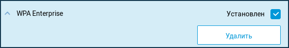

Для того чтобы воспользоваться протоколами WPA Enterprise нужно установить одноименный компонент системы "WPA Enterprise". Сделать это можно на странице "Общие настройки" в разделе "Обновления и компоненты", нажав на "Изменить набор компонентов".

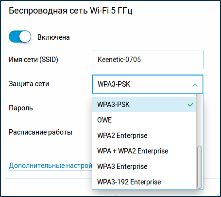

После этого в параметрах беспроводной сети Wi-Fi появится возможность настройки протоколов WPA Enterprise.
