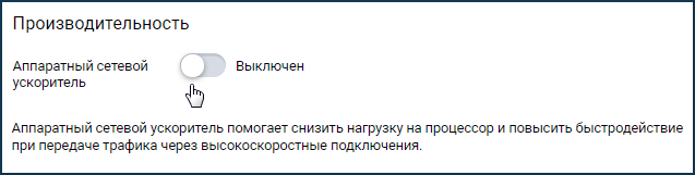

По умолчанию интернет-центры Keenetic используют для обработки интернет-трафика специальные механизмы, ускорители. В моделях устройств Keenetic на основе наборов микросхем MT7621 и EN7512/13/16/28 работа модуля Аппаратный сетевой ускоритель не может быть организована таким образом, чтобы обеспечивать прозрачный доступ к передаваемым данным для службы классификатора. Это приводит к невозможности в режиме работы по умолчанию реализовать точный подсчет трафика для категорий и приложений, а также в некоторых случаях может не выполняться приоритизация трафика отдельных приложений при помощи IntelliQoS.
Для модели Keenetic Giga (KN-1011) на странице Общие настройки системы в разделе Производительность отключите аппаратный сетевой ускоритель, если требуется точный учет трафика категорий и приложений.
При изменении режима работы ускорителя обработки трафика, история трафика теряется.
При выключении аппаратного сетевого ускорителя, в работе остается только программный ускоритель. Это может привести к снижению максимальной производительности примерно в 2 раза.
