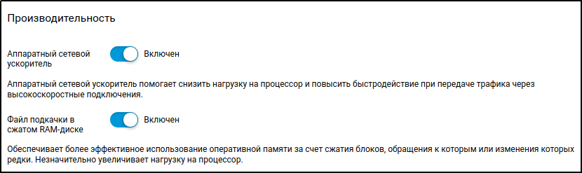

Настройками виртуализации ОЗУ и механизма трансляции сетевых адресов можно управлять из веб-конфигуратора через меню "Общие настройки системы", выбирая требуемый уровень производительности.

Файл подкачки в виртуальной области оперативной памяти (RAM-диске)
Файл подкачки (в операционных системах семейства *nix для решения этих задач используется SWAP-файл или SWAP-раздел) становится необходим в силу ограниченного количества физически установленной оперативной памяти. Когда количество данных, хранение которых требуется при работе процессора над выполнением поставленных задач, превышает объем ОЗУ, а также в некоторых других случаях, система может переместить некоторые из оперативных данных в ПЗУ-накопитель (Постоянное Запоминающее Устройство, или энергонезависимая память). Таким образом, освобождается место в оперативной памяти, для хранения данных по текущим запросам процессора.
В случае использования виртуального диска zRAM для файла подкачки, специализированный модуль системы отбирает по определенным критериям участки в оперативной памяти, которые могут быть эффективно уменьшены в объеме методом быстрого сжатия. Данные в этих участках сжимаются, а по запросу восстанавливаются и передаются процессору. Физически, эти данные остаются в ОЗУ. Но, для системы они доступны через обращение к виртуальному файлу подкачки.
Для некоторых типов операций, такой алгоритм позволяет заметно повысить эффективность работы системы, при незначительной дополнительной нагрузке на процессор.
Например, при работе компонента IntelliQoS в условиях нагрузки на сеть может повышаться использование оперативной памяти, но при этом часть буферизуемых процессором данных будет востребована относительно редко и виртуальный файл подкачки прекрасно подойдет для их размещения.
В устройствах с большим объемом ОЗУ (таких как, к примеру, модель Keenetic Peak KN-2710) файл подкачки в принципе может не быть востребован в практических сценариях работы. Включение виртуальной подкачки zRAM для таких устройств не имеет особенного смысла.
Фактически, использование файла подкачки в RAM-диске не приводит к сколь-нибудь существенному увеличению загруженности центрального процессора. Отключать файл подкачки в RAM-диске, по сути, имеет смысл при наличии физического скоростного (SSD) накопителя, на котором система размещает классический файл подкачки или раздел SWAP; либо при обнаружении проблем в работе с включенным zRAM.
Не рекомендуем использовать флэшки и накопители на жестких магнитных дисках с технологией черепичной магнитной записи SMR для размещения файла подкачки или SWAP-раздела крайне. Такие устройства не рассчитаны ни на выполнение частых операций произвольного (не последовательного) доступа к данным, ни на множественные циклы перезаписи.
Рекомендуется использовать для таких целей современные диски SSD или HDD обычного и серверного назначения с традиционной технологией перпендикулярной магнитной записью CMR.
Дополнительную информацию вы найдете в инструкции "Использование файла подкачки в сжатом RAM-диске (zRAM)".
Аппаратный ускоритель обработки NAT
Трансляция адресов стала неотъемлемой частью работы протокола IPv4 в современных сетях. Операция трансляции может выполняться полностью программно, либо частично — с использованием аппаратного специализированного модуля HWNAT (HardWare offloading for Network Address Translation, аппаратная разгрузка трансляции сетевых адресов).
В последнем случае, определенная часть ресурсов общего назначения в системе может быть освобождена, а скорость обработки заметно возрастает. Обычно это заметно в приложениях, которые интенсивно используют высокоскоростные каналы для передачи данных между узлами в локальной и внешней (Интернет) сетях. Дополнительную информацию вы найдете в статье "Сетевой ускоритель".
Однако, для приложений, которым требуется доступ к данным в пакетах с транслируемыми при помощи HWNAT адресами, возникает проблема. Поскольку данные обрабатываются в отдельной подсистеме, доступ к ним со стороны процессора ограничен, и приложение может иметь лишь возможность частичной их обработки.
Здесь вновь можно привести в пример приложение IntelliQoS и службу классификатора сетевых приложений. В устройствах на базе процессоров моделей MT7621, EN7512, EN7513, EN7516, EN7528 (Giga KN-1010/1011, Ultra KN-1810, Viva KN-1910, Hero 4G KN-2310, Giant KN-2610, Speedster KN-3010, DSL KN-2010, DUO KN-2110, Giga SE KN-2410, Ultra SE KN-2510) для полноценной работы службы классификации трафика и IntelliQoS потребуется отключить аппаратный обработчик NAT.
Если же вам требуется от системы максимальная производительность, а детальностью в распознавании сетевого трафика можно пренебречь, следует оставить аппаратный ускоритель включенным.
