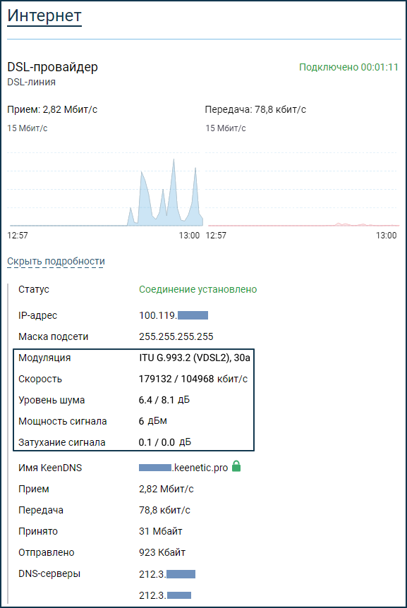

Параметры VDSL-линии
В веб-конфигураторе интернет-центра Keenetic DSL (KN-2010) на стартовой странице Системный монитор в разделе Интернет можно посмотреть статус VDSL-подключения, его текущие параметры и самостоятельно выполнить первичную диагностику.
Основные технические характеристики установленного VDSL-соединения показаны в параметрах Модуляция, Скорость, Уровень шума, Мощность сигнала и Затухание сигнала. В VDSL2 используются те же параметры, что и в технологии ADSL2+. Ниже приведены описания основных параметров и характеристик физического канала связи (выделенной линии).
Модуляция — VDSL-стандарт, с помощью которого установлено соединение с DSL-коммутатором (DSLAM).

Скорость — канальная скорость соединения с DSL-коммутатором. Отображаются две скорости: первая цифра это скорость на прием, т.е. к абоненту (DS / downstream), а вторая — скорость на передачу, т.е. от абонента (US / upstream).
Максимальная теоретически достижимая канальная скорость по стандарту VDSL2 составляет 300 / 100 Мбит/с.
Уровень шума (этот параметр также называют Запас/Предел помехоустойчивости или Noise Margin) — используется в качестве критерия оценки состояния линии и определяет минимальный предел, при котором уровень сигнала выше уровня шума. Запас помехоустойчивости является хорошим показателем качества линии. Предельным значением помехоустойчивости при передаче данных является 6 дБ — это значение, ниже которого VDSL-соединение вообще не гарантируется. При значениях помехоустойчивости ниже 6 дБ возможны частые обрывы связи.
Если запас помехоустойчивости выше 10 дБ, значит линия имеет хорошие параметры для передачи данных. Чем выше это значение, тем лучше качество линии. Значение Уровень шума должно быть 6 дБ и выше. Может достигать значения до 30 дБ если используется короткий провод.
В строке Уровень шума отображаются два значения — первая цифра для направления к абоненту (DS), а вторая в направлении от абонента (US).

Мощность сигнала (этот параметр также называют Выходная мощность или Output Power) — показывает выходную мощность сигнала в момент синхронизации модема с DSL-коммутатором. Обычно выходная мощность при отправке данных равна примерно 10 дБм. Это значение может быть ниже из-за потерь мощности сигнала.
Затухание сигнала (Attenuation) — показывает затухание сигнала в линии в момент синхронизации модема с DSL-коммутатором (этот параметр должен быть меньше 45 дБ). Затухание зависит от длины кабеля между VDSL-модемом и DSL-коммутатором. Чем выше значение этого параметра, тем ниже качество линии и, следовательно, меньше скорость передачи/приема данных. Оптимальные значения должны находиться в пределах от 5 дБ до 30 дБ (линия отличная или хорошая). Значение затухания равное 45 дБ и выше, означает, что линия непригодна для использования VDSL.
В строке Затухание сигнала отображаются два значения — первая цифра для направления к абоненту (DS), а вторая в направлении от абонента (US).
