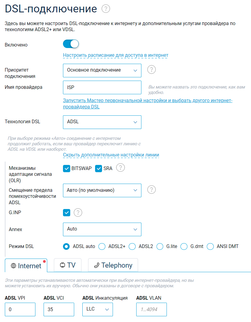

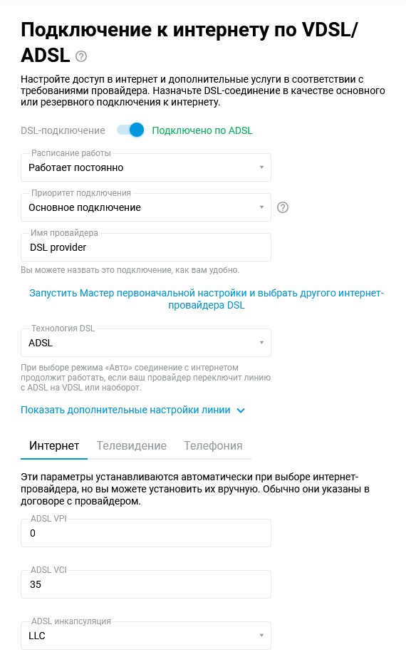

Перейдите на страницу Подключение к интернету по VDSL/ADSL. В поле Технология DSL, выберите ADSL.
На этой же странице укажите параметры для подключения к интернету.
Значения VPIVCI, а также имя пользователя и пароль для доступа в интернет обычно указываются в договоре, заключаемом между абонентом и провайдером.
В закладке Интернет обязательно нужно установить значения ADSL VPI, ADSL VCI и ADSL-инкапсуляция. В нашем примере используются значения VPI/VCI — 0/35 и Инкапсуляция — LLC.

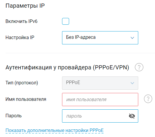

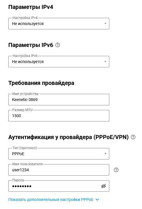

Далее на этой же странице, в поле Настройка IPv4 и Настройка IPv6 выберите значение Не используется, так как на данном виртуальном канале назначение IP-адреса не требуется.
Для подключения к интернету будет использоваться авторизация по протоколу PPPoE. В разделе Аутентификация у провайдера (PPPoE/VPN) в поле Тип (протокол) укажите PPPoE, а в поля Имя пользователя и Пароль — значения, предоставленные провайдером для подключения к интернету.
Нажмите Показать дополнительные настройки PPPoE для отображения полей с дополнительными параметрами.
