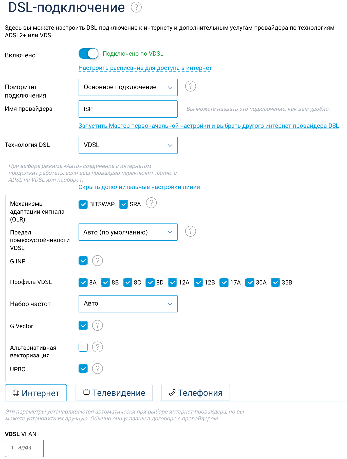

Перейдите на страницу Подключение к интернету по VDSL/ADSL. В поле Технология DSL, выберите VDSL.
Далее на этой же странице в поле Настройка IPv4 и Настройка IPv6 выберите значение Не используется, так как на данном виртуальном канале назначение IP-адреса не требуется
Для подключения к интернету будет использоваться авторизация по протоколу PPPoE. В разделе Аутентификация у провайдера (PPPoE/VPN) в поле Тип (протокол) укажите PPPoE, а в поля Имя пользователя и Пароль значения предоставленные провайдером для подключения к интернету.
Имя пользователя и пароль для доступа в интернет обычно указываются в договоре, заключаемом между абонентом и провайдером.
Нажмите Показать дополнительные настройки PPPoE для отображения полей с дополнительными параметрами.
