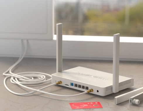

Сменные антенны 5G/4G/3G
Модели со встроенным 5G/4G/3G-модемом имеют на корпусе разъёмы для подключения внешних широкополосных 5G/4G/3G-антенн.
В комплекте с роутером прилагаются две штатные съёмные 5G/4G/3G-антенны.
Для работы на большом удалении от базовых станций вместо прилагаемых комнатных 5G/4G/3G-антенн предусмотрена установка уличной MIMO-антенны.
На корпусе роутера используется тип разъёма SMA с гнездовой частью Female/Мама и поэтому подключаемая внешняя антенна (приобретается отдельно) должна быть оборудована разъёмом SMA со штыревой частью Male/Папа:
