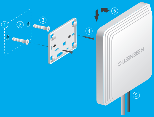

Крепление Voyager Pro (KN-3510) к стене и потолку.
Интернет-центр KN-3510 (Voyager Pro), благодаря прилагаемому монтажному комплекту, вы можете установить на стене, а также монолитном или подвесном потолке.
Для крепления к монолитной стене или потолку:
  1. Приложите монтажное основание к планируемому месту установки.
  2. Отметьте две точки для отверстий под крепеж. Просверлите два отверстия диаметром 6 мм в отмеченных позициях.
  3. Вставьте ребристые пластиковые дюбели в отверстия или, в случае гипсокартонной поверхности, вкрутите дюбели с внешней резьбой с помощью отвертки.
  4. Закрепите монтажное основание на стене или потолке, вкрутив саморезы в дюбели.
  5. Подсоедините кабель(и) Ethernet и/или адаптер питания к интернет-центру.
  6. Закрепите интернет-центр на монтажном основании, двигая его по направлению стрелок до фиксации.

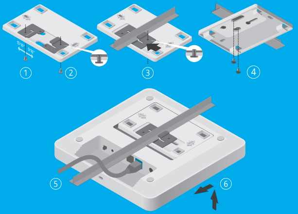

Для крепления на потолочный Т-образный профиль:
  1. Закрепите первый зажим на монтажном основании винтом. В зависимости от размера Т-образного профиля используйте положение 9/16" (14,3 мм) или 15/16" (23,8 мм).
  2. Закрепите второй зажим на монтажном основании. Не затягивайте винт до конца.
  3. Расположите монтажное основание на Т-образном профиле, уперев первый зажим в горизонтальную полку профиля и придвинув к ней второй зажим. Затяните винт второго зажима.
  4. Зафиксируйте монтажное основание на профиле двумя оставшимися винтами.
  5. Подсоедините кабели к интернет-центру.
  6. Закрепите интернет-центр на монтажном основании, двигая его по направлению стрелок до фиксации. Спрячьте выступающие части кабелей за устройством.
