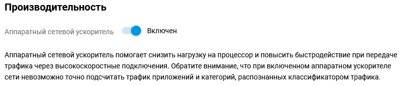

Начиная с версии KeeneticOS 3.7 в веб-интерфейс роутера на странице Общие настройки системы в разделе Производительность выведен переключатель включения/выключения аппаратного ускорителя.
