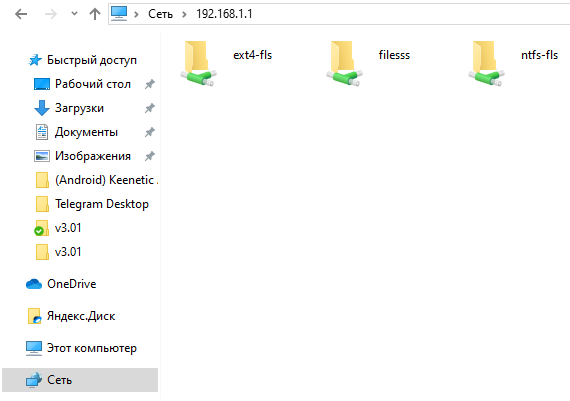

Доступ к подключенному накопителю можно получить по IP-адресу роутера (по умолчанию 192.168.1.1
). В адресной строке Проводника вводим \\192.168.1.1
Или можно создать Сетевой диск в Windows.

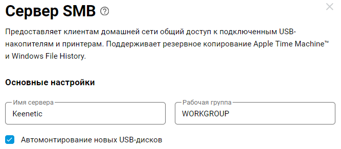

Установлен ли в интернет-центре компонент системы Общий доступ к файлам и принтерам по протоколу SMB.
Подключитесь к веб-конфигуратору и перейдите на страницу Общие настройки системы. В разделе Обновления и компоненты нажмите Изменить набор компонентов, найдите компонент Общий доступ к файлам и принтерам по протоколу SMB и убедитесь, что он установлен.

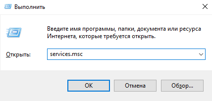

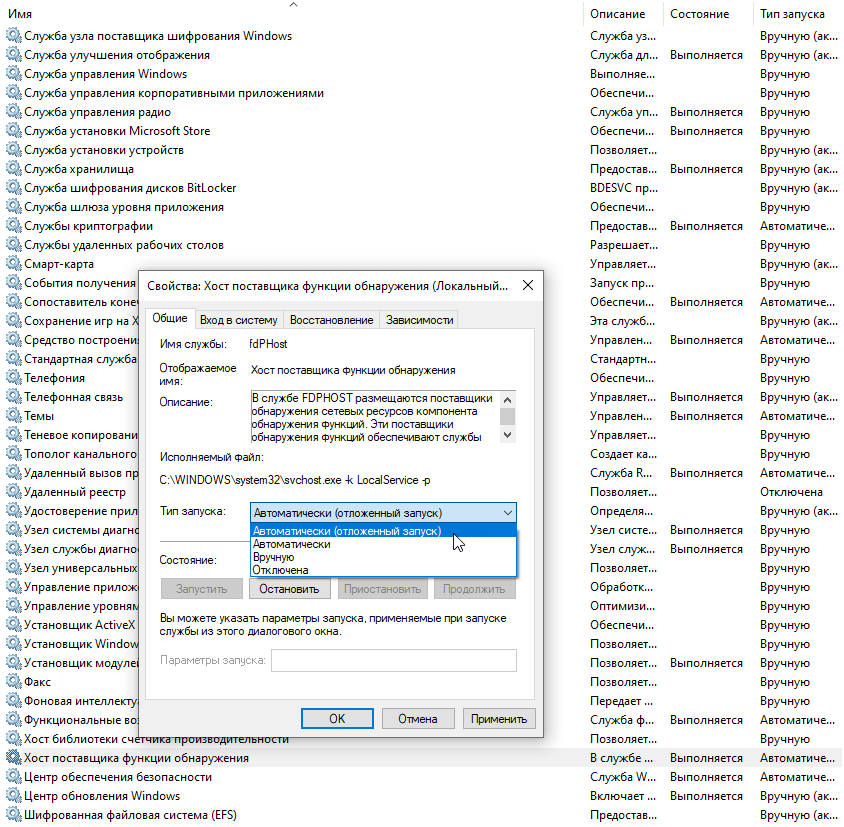

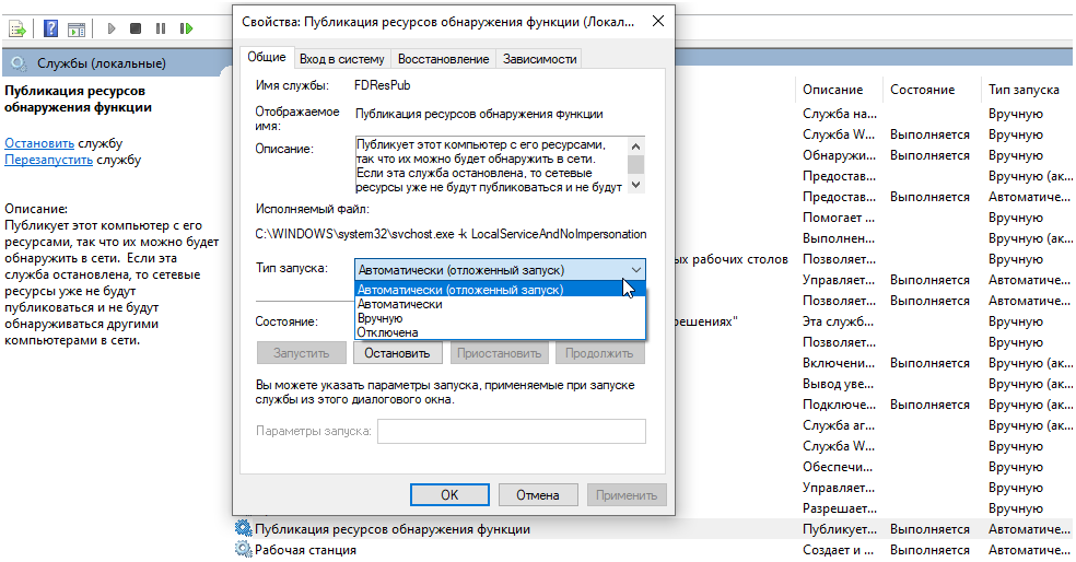

Проверить в ОС Windows запуск служб Хост поставщика службы обнаружения и Публикация ресурсов обнаружения функции, необходимые для работы протокола многоадресного обнаружения WS-Discovery (Web Services Dynamic Discovery). На клавиатуре нажмите сочетание клавиш
Win
+R
, откроется окно вводаВыполнить
, введитеservices.msc
Далее сделайте настройку, как показано на скриншотах:

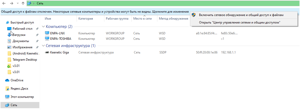

После включения служб проверьте доступность компьютеров в Сети Windows (Сетевом проводнике). Метод обнаружения WSD:

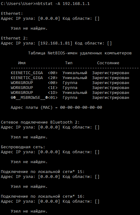

Модуль Общий доступ к файлам и принтерам по протоколу SMB поддерживает функционал Master Browser. Для проверки потребуется открыть командную строку Windows и ввести команду
nbtstat -A 192.168.1.1
, как показано на скриншоте:Смотрим специальное имя группы MSBROWSE, которое означает, что хост с IP
192.168.1.1
является главным браузером для периодического объявления своего доменного имени и вывода списка серверов в локальной сети. В нашем примере192.168.1.1

Устройства домашней сети Windows и роутер должны находится в одной Рабочей группе (по умолчанию WORKGROUP).

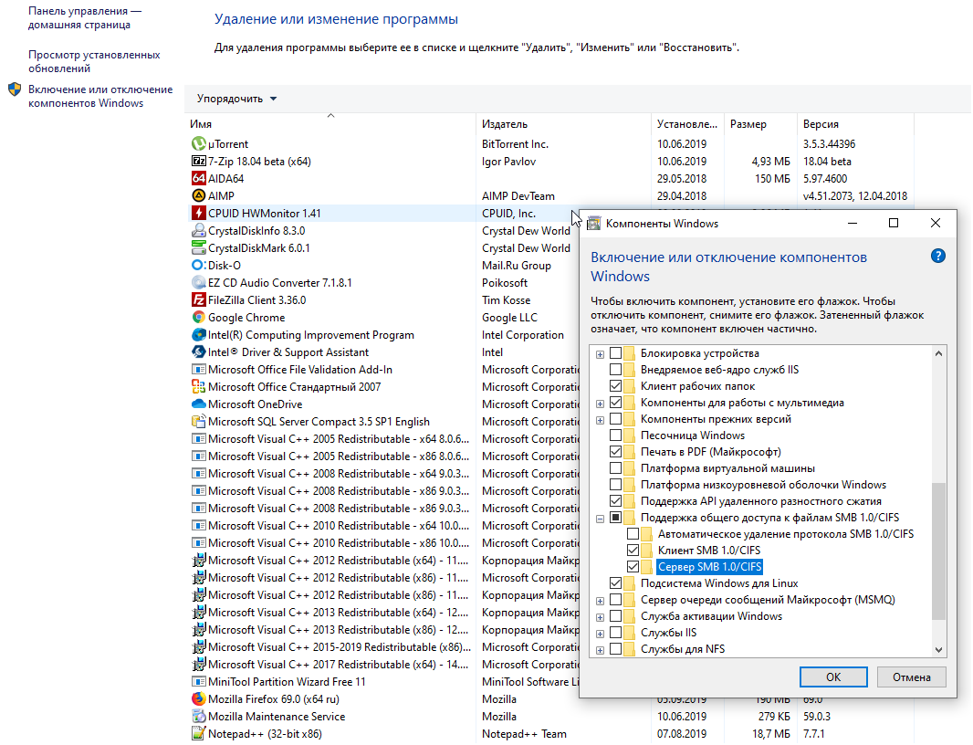

Если необходимо вернуть доступ по доменному имени роутера в Сети Windows (Сетевом проводнике) и работу службы Обозреватель компьютеров (Computer Browser), потребуется включить поддержку протокола SMB 1.0 (что небезопасно). Сделать это можно в Панели управления > Программы > Программы и компоненты > Включение или отключение компонентов Windows, как показано на скриншоте:
После включения SMBv1 проверьте доступность роутера по доменному имени в Сети Windows (Сетевом проводнике).

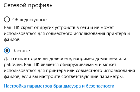

Если в настройках сети Wi-Fi в поле SSID вы изменили название точки доступа или установили новый роутер Keenetic и у вас пропал доступ по протоколу SMB к USB-накопителю, который подключен к роутеру, то тогда необходимо проверить, что в настройках сетевого профиля Windows установлен профиль Частные:
