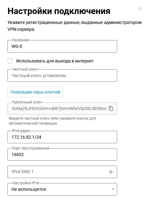

  4. Настраиваем удаленное подключение на стороне уже заранее настроенного Wireguard-сервера.

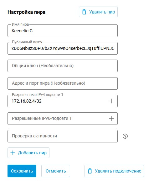

    Подключитесь к веб-конфигуратору роутера и перейдите в меню ИнтернетДругие подключения. Нажмите на созданное ранее Wireguard-подключение (WG-S) и добавьте Настройки пира. Жмем на Добавить пир, откроется поле настроек пира, в котором укажите название туннеля Keenetic-C.
    В поле Публичный ключ вставляем ключ, который был сгенерирован ранее в пункте 3 данной статьи.
    В полях Разрешенные IPv4-подсети указываем адрес, трафик с которого будет допущен до сервера в формате IP/bitmask — 172.16.82.4/32
    В поле Проверка активности необходимо указать периодичность попыток проверки доступности удаленной стороны соединения. Обычно достаточно 10-15 секундного интервала между проверками. По умолчанию значение Проверки активности в настройках пира Keenetic указано 30 секунд.
    Нажмите Сохранить.
  5. Не выходя из настроек подключения VPN-сервера, копируем в буфер обмена телефона ранее сгенерированный публичный ключ сервера, нажимаем на Сохранить публичный ключ в буфер обмена (он потребуется в следующем пункте настроек).
