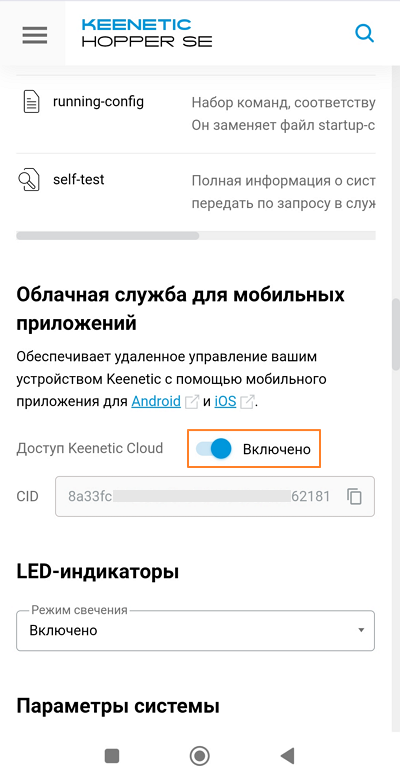

Нажмите на кнопку меню навигации
(иконка "гамбургер"). На боковой панели откроется меню. Пролистайте его вниз и перейдите в меню Параметры системы.
В разделе Облачная служба для мобильных приложений переключатель должен быть установлен в положение Включено.
