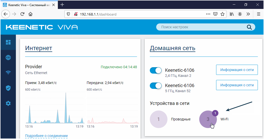

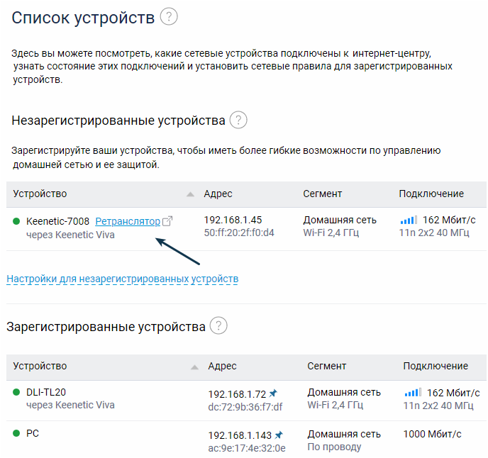

(Интернет). Параметры сети Wi-Fi будут скопированы с главного роутера.Откройте веб-конфигуратор главного роутера (в нашем примере это Viva). На экране Системный монитор в параметрах Домашняя сеть в разделе Устройства в сети нажмите на значок с количеством подключенных устройств по Wi-Fi.

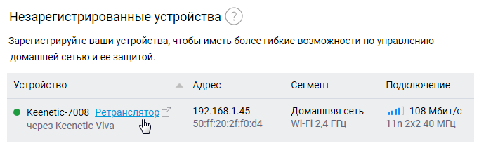

Откроется экран Список устройств. В списке Незарегистрированные устройства вы увидите запись подключенного роутера в режиме Ретранслятор (в нашем примере Speedster подключен к сети Wi-Fi 2,4 ГГц).

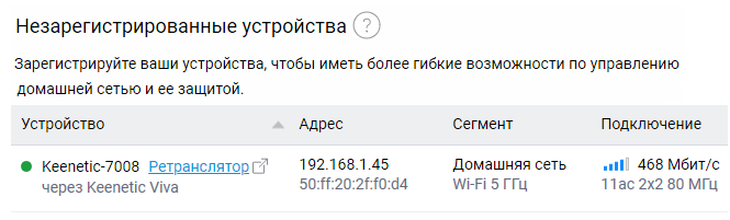

Двухдиапазонные модели Keenetic могут быть подключены к главному роутеру к сети Wi-Fi 5 ГГц. Например:
Для перехода к веб-конфигуратору дополнительного роутера нажмите по ссылке в названии ретранслятора.

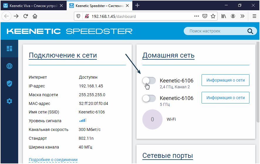

В появившемся веб-конфигураторе ретранслятора/усилителя на экране Системный монитор в параметрах Домашняя сеть установите переключатели состояния сетей Wi-Fi в положение Выключено.
Теперь дополнительный роутер в режиме Ретранслятор (Усилитель) будет работать аналогично режиму Адаптер. Для доступа к Интернету подключите домашние устройства по Ethernet-кабелю к сетевым портам роутера.

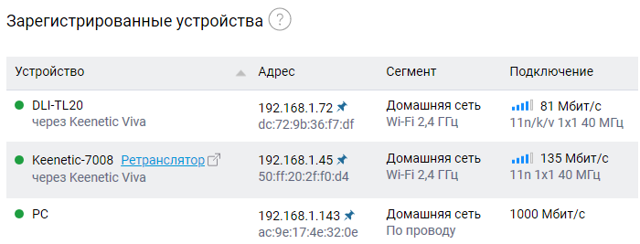

Далее вы можете выполнить дополнительные настройки. В частности, на главном роутере на странице Список устройств можно зарегистрировать в домашней сети подключенный ретранслятор и зафиксировать за ним постоянный IP-адрес.

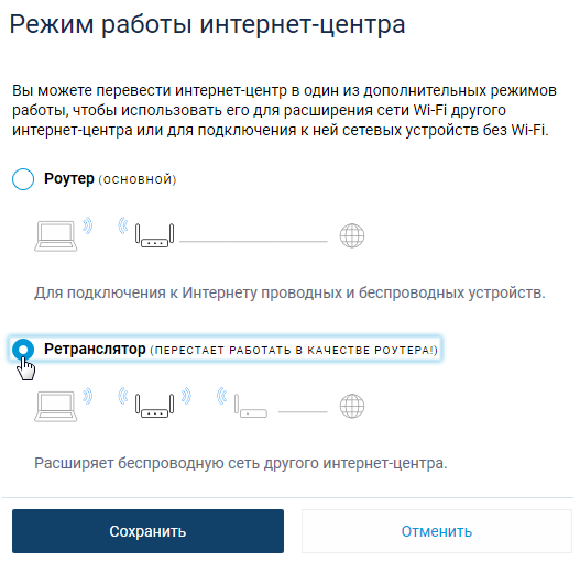

Если на корпусе роутера отсутствует переключатель, выполните переключение режима работы через веб-конфигуратор. Перейдите в меню Общие настройки и в разделе Режим работы интернет-центра нажмите кнопку Изменить режим работы. Выберите режим Роутер и нажмите Сохранить. Если по какой-то причине вам не удается подключиться к веб-конфигуратору ретранслятора, можно воспользоваться кнопкой сброса настроек на корпусе. В этом случае произойдет восстановление заводских установок и устройство перейдет в основной режим работы Роутер.

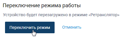

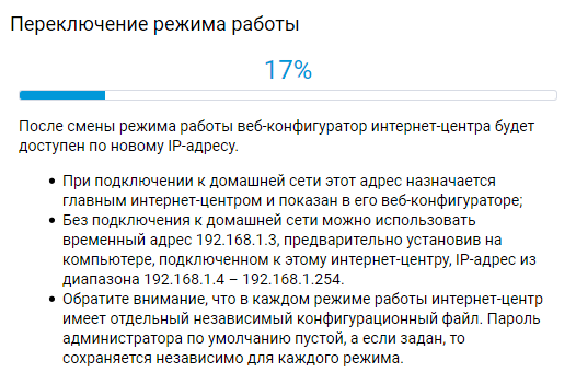

Перейдите в меню Общие настройки и в разделе Режим работы интернет-центра нажмите кнопку Изменить режим работы. Выберите режим Ретранслятор и нажмите Сохранить.
Нажмите Переключить режим для подтверждения.
После переключения режима работы обратитесь к пункту 2 данной инструкции и продолжите настройку подключения ретранслятора к главному роутеру.
