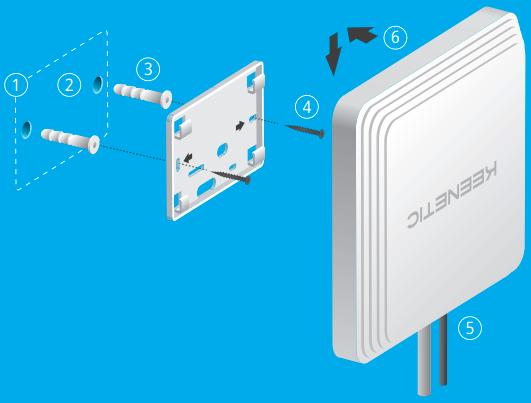

Для крепления к монолитной стене или потолку:
Приложите монтажное основание к планируемому месту установки.
Отметьте две точки для отверстий под крепеж. Просверлите два отверстия диаметром
6 ммв отмеченных позициях.Вставьте ребристые пластиковые дюбели в отверстия или, в случае гипсокартонной поверхности, вкрутите дюбели с внешней резьбой с помощью отвертки.
Закрепите монтажное основание на стене или потолке, вкрутив саморезы в дюбели.
Подсоедините кабель(и) Ethernet и/или адаптер питания к интернет-центру.
Закрепите интернет-центр на монтажном основании, двигая его по направлению стрелок до фиксации.

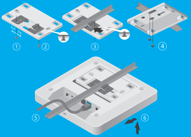

Для крепления на потолочный Т-образный профиль:
Закрепите первый зажим на монтажном основании винтом. В зависимости от размера Т-образного профиля используйте положение
9/16"(14,3 мм) или15/16"(23,8 мм).Закрепите второй зажим на монтажном основании. Не затягивайте винт до конца.
Расположите монтажное основание на Т-образном профиле, уперев первый зажим в горизонтальную полку профиля и придвинув к ней второй зажим. Затяните винт второго зажима.
Зафиксируйте монтажное основание на профиле двумя оставшимися винтами.
Подсоедините кабели к интернет-центру.
Закрепите интернет-центр на монтажном основании, двигая его по направлению стрелок до фиксации. Спрячьте выступающие части кабелей за устройством.
